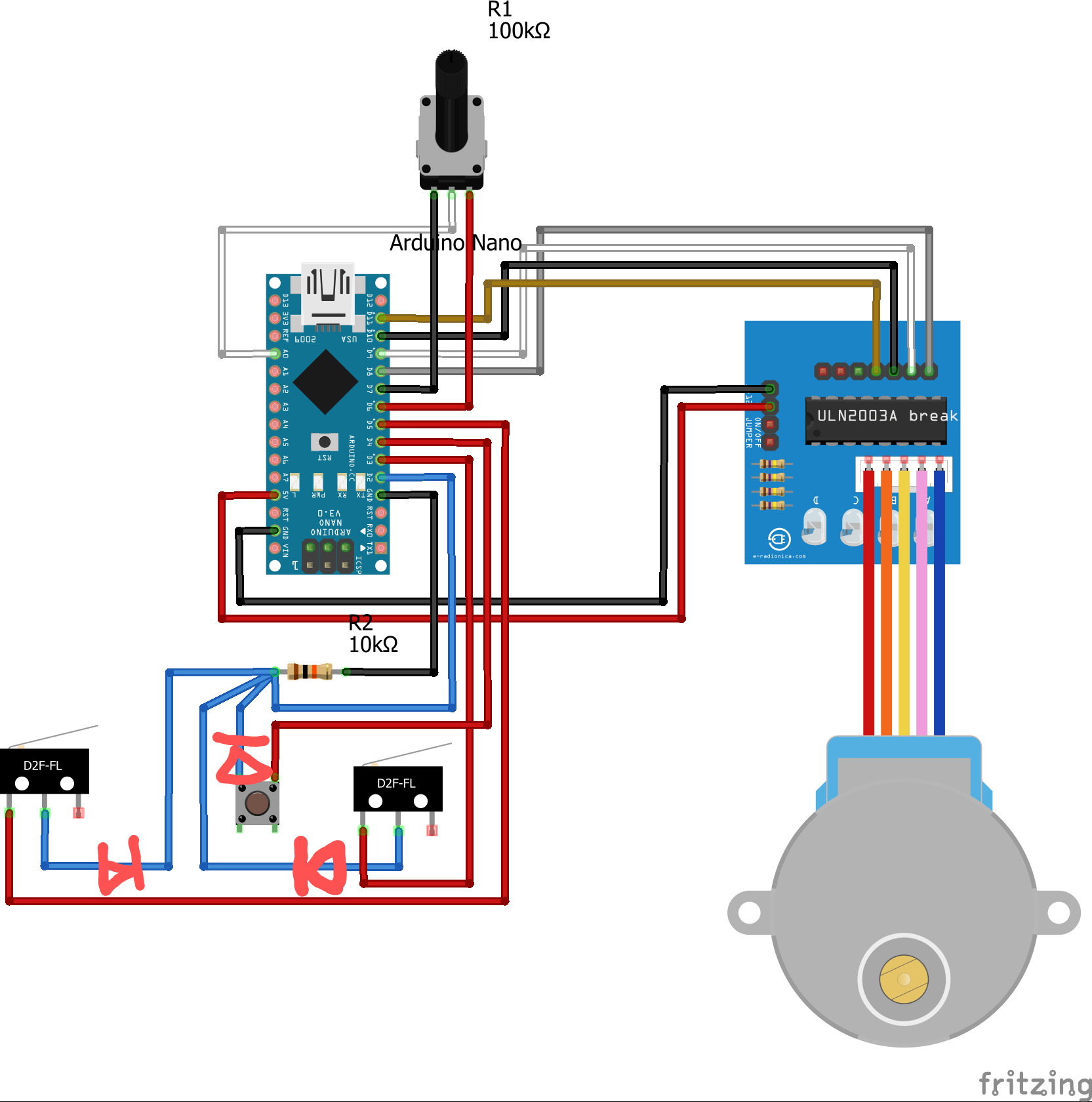

J'ai un projet de rail motorisé type rail pour appareil photo. Le projet est finalisé il ne me reste plus qu'a programmer le moteur pas à pas.
le but est de faire coulisser un plateau sur un rail jusqu’à un interrupteur de fin de course puis d'aller en sans inverse jusqu’à l'autre interrupteur de fin de course de l'autre côté et cela indéfiniment.
Je me suis inspiré de cette vidéo https://youtu.be/4Rm1vJ67MkA?feature=shared
La seul différence est que j'ai une carte UNO et non NANO.
Je suis donc équipé de :
-1 moteur pas à pas 28BYJ-48
-1 carte pilote ULN2003
-1 carte UNO
-2 interrupteurs de contact (switch) ou interrupteur de mon kit pour le test
Dans cette vidéo il fournit le montage du moteur et le programme arduino que j'ai souhaité réutilisé étant novice!
J'ai adapté le câblage sur ma UNO en respectant les mêmes ports (excepté pour un GND qui n'est pas au même endroit).
J'ai fait le montage indiqué dans le lien (voir image ci-dessous) et transféré le programme associé mais ça ne fonctionne pas correctement.
Monatge:
Code:

J'ai quelques doute sur le montage et sur le code (même si tout fonctionne dans la vidéo):
Montage: ne faudrait-il pas 1 résistance par interrupteur?

Bonjour @pauloproject et Bienvenue !
UKHelibob écrit qu'il a déplacé le fil de discussion , il l'a donc donc déjà fait, rien de plus à faire pour que les échanges en français se poursuivent ici
Yes, j'ai vu ensuite.
Merci

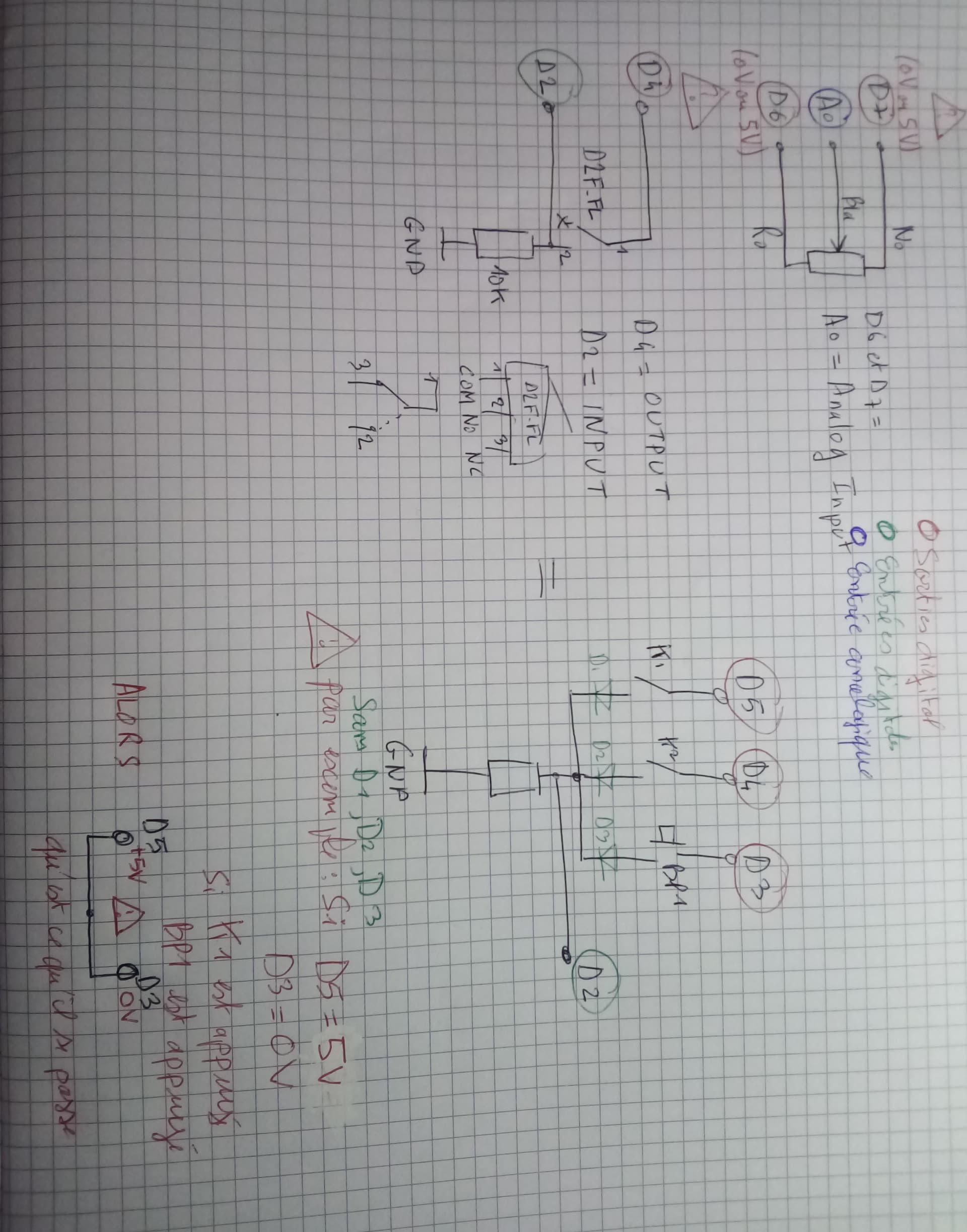

J'ai détruis ma réponse car j'avais mal lu le schéma.
Je reprend:
C'est une machine à court-circuit ton truc, je me comprends pas que ça puisse marcher.
Par exemple:
Pour lire la position du potentiométre sur A0, il faut que D6 soit à 5V et D7 à 0V.
Si tu oublie D6 ou D7 tu va mesurer 0V ou 5V, pourquoi pas!
Pour les BP et Switch, ça se complique, c'est un générateur de courts-circuits
Si tu appuie sur 1 Switch et le BP, tu mets leurs sorties en court-circuit, c'est je pense un cas qui peut arriver non (être en fin de course d'un côté, et appuyer sur le BP).
Je ne me suis pas pencher sur le code pour comprendre sa philosophie, j'ai compris celle du câblage, c'est une sorte de multiplexeur.
Pour éviter les éventuel cc que j'ai décris, je mettrais des diode "anti retour" sur chaque branche comme cela

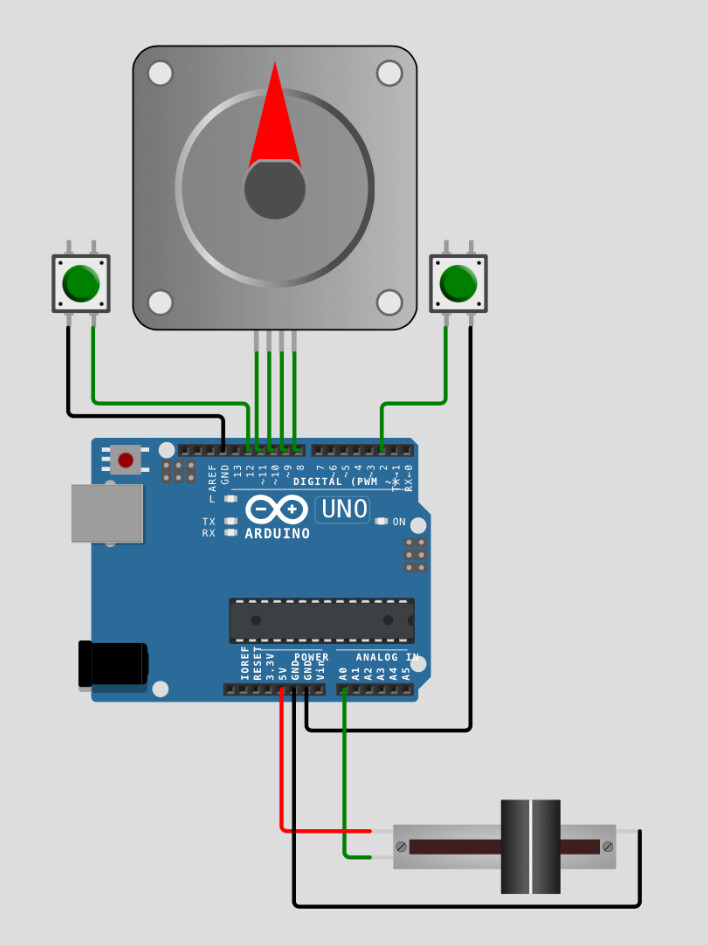

un exemple de code "simple"
les boutons des deux côtés du moteur sont les fins de course
le potentiomètre règle la durée entre deux pas ou arrête le mécanisme s'il est tout à gauche
wokwi n'a pas le 28BYJ-48 donc il faut le câbler comme il se doit et pas comme sur le dessin, en passant par la carte pilote ULN2003
si vous lancez la simulation et bougez le potentiomètre le moteur se met à bouger, si vous appuyez sur un des deux fin de course, le sens de déplacement s'inverse
le code

Bonjour,
Je persiste dans ma voie, le montage est pitoresque, il utilise des SORTIES pour faire les alimentations du potar, des switch et du BP et à moins de le revoir, ce montage est risque de court circuit entre sorties ce qui est embétant si 2 sorties sont reliées, que l'une est à 0V et l'autre à +5V
Pour lire l'état de K1 (de mon schéma) par exemple, il faut activer (à +5V) D5 et lire l'état de D2.
Si on change la structure du câblage, il faut en faire autant pour le code.
Effectivement il ne peut y avoir 2 fins de courses en même temps (K1 et K2 appuyés) mais matériellement parlant, il peut y avoir 1 fin de course et le BP activés en même temps...

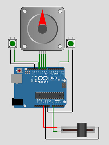

Bonjour pauloproject
Ne pas oublier de mettre le GND de cette alimentation avec le GND de l'Arduino.
Dans la simulation Wokwi, un grand classique avec ce genre de montage, le croisement de la paire de fils du milieu:
changer
Stepper moteur(stepsPerRevolution, 8, 9, 10, 11);
en
Stepper moteur(stepsPerRevolution, 8, 10, 9, 11);
Croisement qui est fait dans le tuto proposé par @J-M-L
Cordialement
jpbbricole
J'ai fait l'essai "en vrai", il faut bien croiser les fils du milieu, voici le code essayé:
