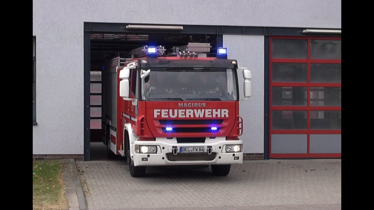

RC Einsatzfahrzeugbeleuchtung
Moin :slight_smile: ,
ich benötige einen Sketch für den Arduino UNO Rev.3 der es ermöglicht an 5 Ausgängen Led's Blinken zu lassen.
Die Led's sollen dabei eine leichte zeitliche Versetzung haben sodass sie mal gleichzeitig und mal versetz blinken.
Das Blinkmuster sieht wie folgt aus: -1-1---1-1---1-1---1-1---...
Die Intervalle sind: 1= 150ms - 0 = 60ms - 1 = 20ms - 0 = 400ms.
Falls sich jemand dem annimmt schon mal ein Danke von mir im voraus :smiley: .

Die Blinkfolge soll für deutsche Einsatzfahrzeuge sein.
Hier einmal der link zu einem Video von dem Fahrzeug, welches von mir nachgebaut wird:
0:33 - 0:53
Mario_Breier:
https://www.youtube.com/watch?v=L1K6d-3YItY
0:00 - 0:53
Sehr interessant, ins Besondere die hintere runde RKL an der LB. So lange Pausen sind doch gar nicht zulässig??? Oder mein Wissen ist veraltet :frowning:

Die lange Pause kommt daher das dieses Fahrzeug noch mit Xenonblitz ausgestattet ist und die Kamera nicht alle Einphasen erfasst hat.
