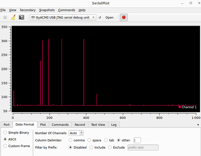

Signalé il y a peu par @fdufnews pour remplacer en mieux le Traceur Série de l'IDE : SerialPlot (Wndows et Linux)
Gère le CSV. Evite de passer par un tableur s'il n'y a pas de traitement des données à effectuer avant de produire des graphes.
commentaire : "vaut le détour' :wink:
https://hackaday.io/project/5334-serialplot-realtime-plotting-software
ci dessous : courant consommé par un ESP8266, WiFi activé (mesure par un INA219, une valeur en mA toutes les 50ms)
