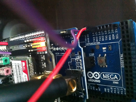

Vamos ver se entendi.Mudei os jumpers para 0 (RX) and 1 (TX) como na foto abaixo. Depois alterei o código para:
O teu pc para comunicar com a board usa a RX0 e a TX0, logo não a podes ocupar com o modem.Por este motivo e que estavas a virtualizar outra.Como tu tens um MEGA ele tem 3 portas dai nao necessitas de virtualizar portas podes logo usar as Fisicas adicionais
  Serial2.begin(19200); //Vai usar a porta Seria2 na board do MEGA que fica nos pinos 17 e 18.Pois a tua board nao chega la quando encaixada, passa uns fiozitos ...

Adicionei o TX2 (16) da placa no pino S_TX (D2) da shield, depois adicionei o RX2 (17) no S_RX (D3) da shield. A imagem abaixo mostra a ligação.
Porém ao acessar o código via COM4 e rodar os comandos AT para testar, nada é retornado, devo ter errado algo :(
Usei também o 17 e 18

Hugo, recebi a resposta dos fabricantes ao meu e-mail, porém ainda não consegui fazer! Realmente acho que sou muito burro, só pode ser essa a resposta. Confira primeiramente o e-mail que mandei para eles no link abaixo:

Dear sir, really thanks for your effort. we have reviewed your photo and found out the problem.
At first, sorry for our mistake, the D18/D19 is hardward serial port 1(TX1/RX2) , there port you can not use software serial mode. If you want to use TX1/RX1 , you need change the define to Serial1 .
Second, keep the Software serial demo code, please change the Software serial port to D50/D51.

Cara o que eu estou fazendo de errado? Não sei inglês mas pela tradução acredito que eles querem que eu mude para as portas 50 e 51 e depois adicione isso no programa, através do:

Porém eu mudei isso e mesmo assim não rolou. Olha as imagens do e-mail que enviei para eles quando você tiver tempo e olhe o código também, um par de olhos mais experientes pode ser o que me falta.

Bom, ali você diz que não entende o cara, então segue a tradução e dando uma incrementada na explicação do cara;
Ele disse que primeiro viu a foto e pediu desculpas pelo erro dele, os pinos D18 e 19 são porta serial fisica, sendo assim você não pode tentar usar esses dois pinos com a SoftSerial pois eles já são dedicados à uma das seriais físicas do uC. No Arduino basta você usar Serial1.begin(velocidade); e depois usar assim, se fosse usar os pinos 16 e 17, você trocaria o Serial1 por Serial2 e os pinos 14/15 por Serial3...
Segundo, ele disse pra mudar os pinos da SoftwareSerial pros pinos digitais 50 e 51.
define rxPin 50
define txPin 51
E pra terminar, os seus comandos AT, todos devem terminar com "\r\n", ou seja, o \r é só o carriage return, o cursor vai voltar pro início da linha, e nada mais vai acontecer, o \n é como se você desse um enter. Resumindo; no final de cada comando AT você tem que concatenar "\r\n" cara, se não você não envia os comandos pro modem.
