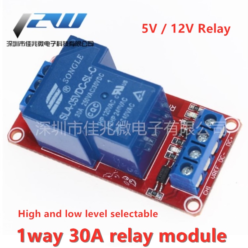

Je me lance depuis peu dans la programmation sous Arduino et je trouve ça passionnant ! Afin d'automatiser une serre de culture de champignons, je souhaite piloter un radiateur avec un relai pour un Arduino Nano.
Seul problème, les relais traditionnels me semblent trop faibles pour contrôler ce radiateur :
les relais classiques de 10A me semblent trop fragiles pour le contrôler.
Quels relais pourriez-vous me conseiller pour une intensité plus importante ?
merci par avance
S'il s'agissait d'un moteur de 1200W j'hésiterais à employer un relais 10A (2300W maxi).
Mais il s'agit d'une résistance, non inductive.
Sinon, il existe des modèles 30A :
Tu peux aussi utiliser un contacteur :
La bobine 230V peut être commandée par le petit relais 10A.
Qu'appelles tu relais classique? La même chose qu'Henri à mis en photo (la première)?
Ton radiateur consomme 5 Ampères, un relais de 10A supporte donc le double: on est plutôt large
+1 pour relais de commande ---- > contacteur de puissance*
( le pouvoir de coupure du relais est une chose mais il y a aussi le bornier et piste du C.I. a prendre en compte)
*protection: un disjoncteur (16A) pour le contacteur et disjoncteur (2A) pour la bobine
En général, les borniers et les pistes 230V sont faiblards, c'est vrai.
Là tu exagères. Le disjoncteur 16A présent dans tout tableau électrique suffit.
