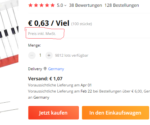

Wen im Preis steht "Preis inkl. MwSt." haste keine Probleme mit Zoll. Wen Du Postkarte aus GB bekommst muss Du Zoll für die Briefmarke bezahlen?
Porto hat nix mit Preis zu tun, Vat für Porto gilt nur im Absender Land.
Steht da nicht.
Damit haste Problem.
Nachlesen - EUSt fällt sogar auf den vorher errechneten Zoll an!

Da der Artikel keine ausgewiesene MwSt hat - und das auch GENAU SO da drin steht, wie ich das in #31 1:1 zitiert habe: nein.
zoll
Oder gibt`s bei Aldi, Lidl Preis ohne Steuer?
Und wie Du siehst, hat sich gerade das Angebot verändert.
Waren es vorhin bei Michael noch 62 cent , sind es jetzt 63.
Und als ich da drauf gesehen habe, war da keine MwSt - jetzt ist sie wohl drin.
