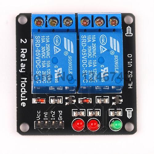

ich habe ein kleines Problem beim Schalten von meinen Relais. Ich habe zwei Stück hl-52 v1.0 (also 2x2) die ich ansteuern möchte.
Wenn ich alles zusammen baue und "trocken" laufen lasse schalten die Relais so wie sie sollen. Wenn ich aber Spannung (12v) auf NO beim Relais anlege bricht der Sketch ab beim Schalten des 4. Relais und beginnt einfach wieder am Anfang. Nehme ich die Spannung weg geht es wieder und der Sketch läuft bis zum Ende. Ich habe keinen Kurzschluss. Kann das Relais defekt sein?
Das Relais scheint ein Low-Level-Trigger zu sein. Das heißt doch sobald Spannung anliegt schaltet es?
Da das aber wenn Spannung anliegt nicht schalten soll und ich es über die Pins steuern wollte habe ich void setup auf HIGH gestellt. Dann ist LOW jetzt ein und HIGH aus.

stereo007:
Ne, genau umgekehrt. Ziehst du einen Eingang auf GND, schaltet das zugehörige Relais.
Das ist bei den meisten Relaiskarten für den Arduino so. Im Eingangsskreis ist eine LED, ein Optokopplereingang und ein Widerstand verbaut.

Ich dachte auf dem Relais sind die direkt verbaut. Brauche ich da noch welche extra?
Bild anbei.
stereo007:
Bild anbei.
Das hat nix mit den Relais zu tun, du brauchst die an jeder Spule, sprich auch an der Pumpe und an den Ventilen.
stereo007:
Eigentlich nicht, da es keine schaltenden Halbleiter zu schützen gibt. Aber es können Spannungsspitzen bei abschalten der Ventile oder Pumpe ins Netzteil zurück kommen.
