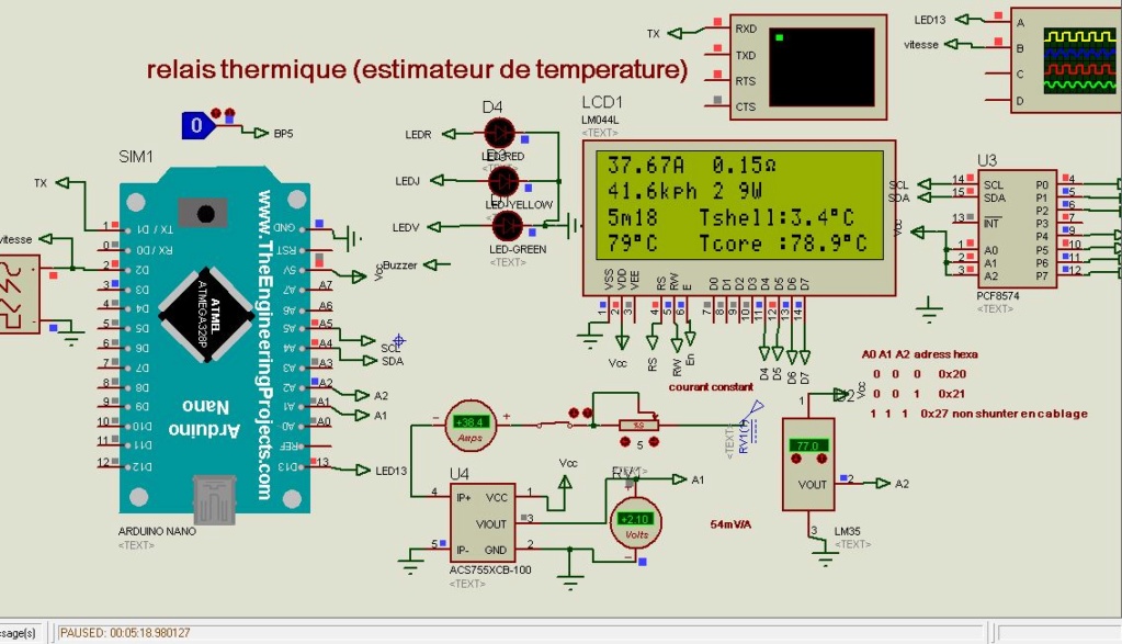

Comment programmer la protection d’un moteur numériquement ?
Dans cet article qui n’est pas encore fini, un modèle thermique simple est présenté pour un moteur synchrone roue de vélo. Il faut seulement 360 microsecondes pour le modèle 1 et 650micro seconde pour le modèle 2 alors que la période d’échantillonnage est de 1s.
En effet, avec la mesure du courant du moteur, il est possible d’estimer l’échauffement du bobinage interne sans capteur de température.
La programmation va se faire avec un Arduino nano avec dans un premier temps le modelé 1 de l’article suivant.
telechargeable ici
Le fichier isis de la simulation peut etre telechargeable sur ce lien
Le programme pour le modèle thermique niveau 1

Ce relais thermique pourrait être utilisé pour la trottinette électrique
Commande et instrumentation de trottinette électrique 500W avec Arduino méga
https://forum.arduino.cc/index.php?topic=473015.0

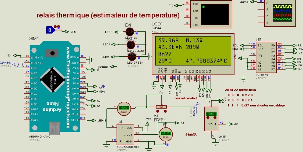

La Library du LCD I2C ne fonctionne pas dans les routines d’interruptions. Comme on n’a pas le point .ino de cette library on ne sait pas pourquoi.
mais il y a un conflit. C’est bien dommage.

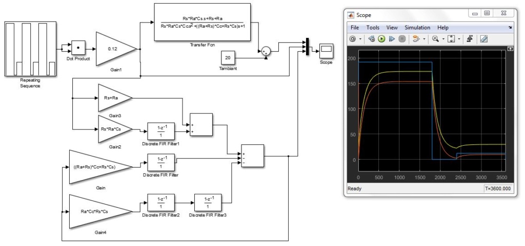

Le modèle 2 demande une équation de calcul plus importante que le modèle 1.
Il n’est pas possible de faire le calcul numérique de la température de la bobine à partir de l’équation 5 de l'article precedent de Laplace avec la méthode d’Euler comme on peut l’observer sur la figure suivante dans Matlab.
On est obligé de faire la fonction de transfert de la température estimé avec ces valeurs qui bougent en fonction de la température et de faire tous les calculs
Dans la simulation, il est possible de vérifier la fonction de transfert en fonction de la vitesse en faisant varier la vitesse du GBF.
Donc, voici le programme de ce modele 2
