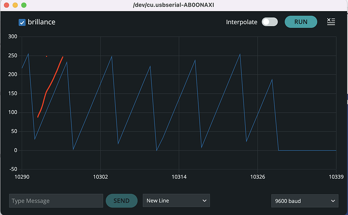

Je suis en train de concevoir un projet pour enfant et je suis en train de rager pour allumer et éteindre de manière progressive 3 leds WS2812B avec la syntaxe de la bibliothèque FASTLED.
Tout se passe dans la sous fonction void AllumagePulsat(), j'incrémente par pas de 1 la variable définissant la brillance (brightnessc) de 0 à 255. Quand j'arrive à 255 j'inverse la valeur du pas.
Quand j'affiche dans le moniteur la valeur de la brillance(brightnessc) : je vois bien la variation (valeur qui croit jusqu'à 255 puis décroit jusqu'à 0 etc...). Mais physiquement on dirait que les Leds s'éteignent presque juste après avoir atteint le max de luminosité ( 255).
Sur le screenshot du serial plotter on voit que la pente 225>0 est plus brutale que celle du 0>255. donc je comprends l'effet perçu.
--> Néanmoins je fais appel à la communauté pour voir si quelques choses cloches avec mon code pour avoir la même pente d'allumage qu'à l'extinction.
Même si ici je partais sur une structure de machine à état, Je n'aime pas les fonctions bloquantes il n'y pas de boucle for ni de delay --> est-ce que cela peut être une cause ?
Est-ce qu'il n'y a pas un phénomène de "repli" à 0 de la valeur de brillance car je suis au borne de son registre de déclaration (brightnessc est un byte) ? :man_shrugging:

Bonjour,
Je suppose que ce que tu veux faire c'est
incrementBri = -incrementBri;
De plus tu as défini incrementBri comme byte, il ne peut pas être négatif. Il faut le définir comme int
:clown_face:Roooh p***** je me sens tellement nul de ne pas avoir regardé tout simplment ça... c'était bien l'incrément à passer en int merci bcp!
Sur le coup j'ai testé mais ça ne fonctionnait qu'une fois c'est à dire que mon changement d'état ne fonctionnait qu'une seule fois. j'ai du veiller à bien initialiser la luminosité et le pas comme ceci avant d'aller sur l'état qui génère cette animation :
 brightnessc = 0;
 incrementBri = -1;
merci en tout cas :slight_smile: :saluting_face:
