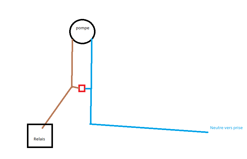

Bonjour,
J'ai un petit soucis avec mes relais arduino je m'explique. Leur utilité est de commander des pompes de cafetière en 220v j'ai donc mit la phase dans le relais afin de la faire passer ou non vers les pompes où le neutre y est relié. Cependant, tout fonctionne bien sauf lors de extinction d'une pompe n'importe laquelle, il arrive que l'arduino se reset. Comme lorsqu'il y à un court circuit. Je ne m'y connais pas trop en terme d'electricité avec des pompes etc.. mais je suppose qu'elles sont responsable d'une surtension lors de l'extinction qui est induite dans la bobine du relai arduino. Pouvez vous m'éclairer sur ce sujet svp ?

Met en place le circuit RC plutôt en parallèle sur la charge (la pompe), plutôt qu'en parallèle avec le contact du relais, car effectivement un léger courant peut circuler dans le circuit RC quand le contact est ouvert, et ce courant passera dans la pompe.
Sur ce schéma la pompe est nommée LOAD.

Donc si j'ai bien compris, vu que j'ai 2 fils qui vont a la pompe, la phase et le neutre, je fais un "pont" entre les 2 grace au RC ? J'ai fais un mini schéma rapide pour etre sur, désolé de la qualité j'ai voulu faire vite mais il résume bien mon schéma actuel, donc le RC serai branché comme le carré rouge c'est ca ?
Et pour la liste je parle de celle que m'a envoyé JeeLet parce qu'ils n'ont pas les même valeurs de condensateur et résistance donc je ne sais pas lequel prendre
Celles données par @hbachetti 100Ω 100nF. Ca convient dans la plupart des cas.
