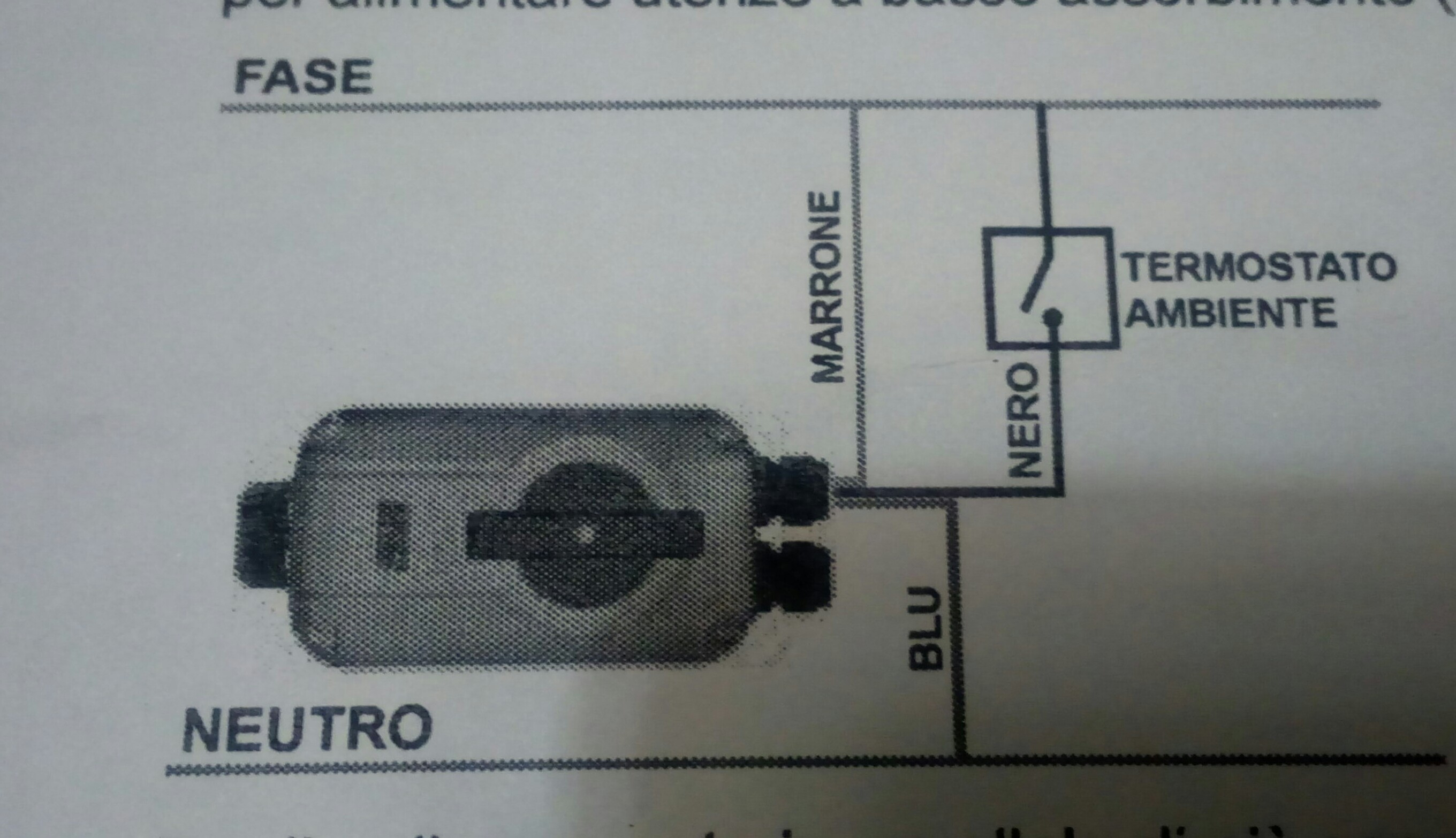

Ora un ultima domanda prima di mettere risolto sul titolo del topic; volevo piazzare uno snubber RC per proteggere i contatti dei relè, ma mi è venuto un dubbio, essendo la elettrovalvola composta da 2fasi (una per girare in un senso ed è sempre connessa, e l'altra per girare dall'altro ed è comandata dal relè) la rete RC va messa in parallelo ai contatti del relè, oppure in parallelo al carico tra il neutro del carico, e la fase comandata dal relè?

Ciao, non ho capito com'è collegata l'EV. La mia una caleffi ha 3 fili: comune, ruota dx, ruota sx.....
La mia EV far 220ca ha tre fili, un comune e due fasi, di cui una sempre sotto tensione, ed una pilotata (da interruttore, pulsante, relè, o qualsiasi altro oggetto in grado di aprire un circuito) quindi il funzionamento è il seguente:
Se c'è tensione in entrambe le fasi l' EV ruota in un senso, se invece viene a mancare una fase (quella pilotata dal relè) allora la fase sempre collegata, permette la rotazione dell' EV nell'altro senso, di qui, il dilemma di come collegare lo snubber!!
Grazie.
Beh, se è collegata come dici (sicuro?...è uno schema strano) puoi collegare il comune al neutro, la fase sotto tensione ad un relè (diciamo RL1) e il filo direzione ad relè (RL2).
Il filtro lo metti ai capi di RL1 nella posizione normalmente aperto.
Il comando lo dai prima impostando il senso di rotazione RL2 poi effettuando il movimento chiudendo RL1.
A movimento effettuato (metti un timer o cosa preferisci) riapri RL1
In questo modo RL2 non lavora mai sotto carico mentre RL1 che invece si è protetto dal filtro.
Stefano
Allegato lo schema di collegamento (la prima figura) dove al posto di quello che loro chiamano termostato ambiente, ho messo il relè che vorrei proteggere con lo snubber rc .Secondo voi dovrei metterlo tra i fili marrone-nero(in parallelo ai contatti del relè), oppure tra blu-nero in parallelo al carico?
Spero di aver fugato ogni dubbio.
Grazie
Federico.
Ecco lo schema di collegamento a cui minriferivo nel post sopra.
Federico
AH ok... tra l'altro rileggendo il messaggio ho fatto una simpatica confusione :slight_smile:
Comunque dovrebbe andare in parallelo al carico che fa una sorta di "rifasamento" anche se essendo così basso forse è inutile.
Stefano
