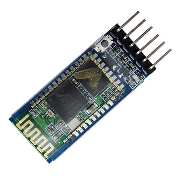

Ciao raga, da poco mi sono cimentato sui moduli HC-05 e devo dire che di roba su internet da studiare ce ne sta a dire basta!! Vengo subito alla mia perplessità. Io devo mettere in comunicazione due arduino con 2 HC-05 uno in master ed uno in slave e fin qui PROBLEMI 0!!! Quello che non mi riesco a spiegare è il perché per accoppiarli basta l'address... e il pin??? cioè io tra tutto il materiale trovato in rete, a meno che non voglia accoppiare un modulo HC-05 con uno smartphone, il pin non serve a na mazza con arduino... il che per me potrebbe essere un problema.... mi illuminate..

Ma io sinceramente ho 2 moduli HC-05 quelli a 6 header con il pulsantino sopra, ovvero questo per intenderci. Io ho cablato in questo modo.
HC-05 ----> Arduino uno
+5V +5V
GND GND
TX pin 2 (<SoftwareSerial.h>)
RX pin 3 (<SoftwareSerial.h>)
EN un wire male>female a volo per spegnere il modulo verso GND(per poi entrare in at con il pulsantino)
Per entrare in AT (38400 sofwareserial), prendo il wire di EN lo metto a GND, il modulo si spegne, tengo premuto il pulsantino sul modulo, tolgo il wire EN ed entra ad ogni colpo. Ma non è che per ogni comando che da li in poi andrò a dare in AT tengo premuto il pulsantino... Ma ho constatato che alcuni comandi come AT+NAME? non restituisce niente la seriale, eccezion fatta se tenuto premuto il pulsante del modulo prima di inviare il predetto comando. Stessa cosa con AT+INQ.

Ritornando al mio ultimo reply in effetti dice testualmente quello che hai affermato tu Guglielmo, ovvero che tutti i comandi vanno dati con KEY = HIGH, ma involontariamente ho "scoperto" (l'acqua calda :slight_smile: ) che alcuni comandi non necessitano del KEY = HIGH. Concordo pienamente sull'avere a disposizione, a questo punto, di un pin da mandare in HIGH piuttosto del momentary switch.
Ultima domanda anche se questa un po OT poiché più HW che SW, ma riguarda sempre l'HC-05.
Il pin STATE che ho a disposizione da quello che ho letto va in HIGH quando il modulo è connesso e in LOW quando non lo è. NON HO ancora misurato la tensione di uscita del predetto pin quando il modulo è connesso, ma se misurerei 3,3v e lo collego all'mcu con digitalRead() restituirebbe HIGH con 3,3v? Domanda 2: componenti da utilizzare per collegarlo in sicurezza (resistenze, diodi, zener, ecc...)

Allora... ho fatto un po di prove fino a questo momento.
Ritornando alla "mia" problematica ovvero quello che il pairing tra i 2 dispositivi avviene senza la password ho confutato che effettivamente è così... anche se ho dei dubbi. Io ho proceduto, per effettuare le prove, come di seguito:
  • AT+ORGL su tutti e 2 i dispositivi
    DISALIMENTAZIONE DEI DISPOSITIVI
  • AT+PSWD=5555 (solo su master)
    poi ho provato ad effettuare il pairing con tutti i parametri del caso lato master e lato slave e... linka tranquillamente come se la pswd venisse ignorata totalmente...
    NUOVA PERPLESSITA':
    subito dopo aver effettuato AT+ORGL sul master e aver disalimentato lo stesso, gli ho dato in pasto anche AT+ADCN? (ovvero ho rischiesto il numero di dispositivi dalla lista dei dispositivi autenticati) e con mio grande stupore (tenendo presente che avevo effettuato un reset ai valori originali del dispositivo come se uscisse di fabbrica) mi restituisce "+ADCN:8" :o :o :o
    Comeeee? e qui chiedo lumi di saggezza a chi ne sa più di me....
Altre "scoperte" (probabilmente dell'acqua calda :D)?? Riesco ad entrare in qualsiasi momento in AT mode senza dover mettere in HIGH all'accensione del dispositivo il KEY, ovvero senza dover riavviare il modulo mentre tengo premuto il pulsantino presente sullo stesso per entrare nella predetta modalità. Adesso spiego meglio.
Come postato da me in precedenza vi sono 2 modi per entrare in modalità AT (almeno sui miei 2 HC-05 è così e funziona).

PRIMO MODO DI ACCESSO
Il tipico che tutti conosciamo ovvero:
  • dispositivo spento (HC-05);
  • tengo premuto il pulsantino che permette di entrare in modalità AT;
  • alimento il modulo (e qui ci viene incontro anche il led presente sullo stesso che lampeggia con una frequenza che indica la modalità AT).
    Entrando in questo modo nella modalità AT riesco ad inviare i comandi AT dalla seriale (AD ESCLUSIONE DI QUALCUNO) e comunicare SENZA mantere il KEY in HIGH. Per poter inviare i comandi ai quali non abbiamo risposta da parte del modulo basta tenere premuto il pulsantino prima di spedire il messaggio tramite seriale.
SECONDO MODO DI ACCESSO
  • dispositivo acceso (HC-05);
  • apro la seriale (ricordo 9600 baud quella dell'IDE e 38400 baud quella di softwareserial)
  • tenendo sempre premuto il pulsantino del dispositivo comunico in AT (se lascio il pulsante non riesco più a comincare in AT, ma penso che il transparent mode continui a girare, cosa che devo ancora verificare).
In effetti, qui sono riportate entrambi le modalità ad eccezione del fatto che con il SECONDO METODO la softwareserial deve essere inizializzata alla stessa velocità di comunicazione del modulo (9600 baud di default). Seguendo questo datasheet NON sono riuscito a comunicare con il modulo a 9600 baud dopo la sua avvenuta accensione, ma non facendomi i <> miei ho reimpostato la SS a 38400 e comunicavo tranquillamente in AT anche con il secondo modo di accesso sopra descritto. Mah... valli a capire bene sti moduli :smiley: :smiley: :smiley:

RISOLTO
Ok, dopo una serie di prove effettuate sono giunto alla mia risposta. In effetti la pswd funziona correttamente. Non so il perché quando ho lavorato più intensamente ai miei test su questi moduli, nonostante cambiavo la password i device comunque riuscivano ad instaurare la connessione (anche disalimentandoli e alimentandoli a distanza di qualche minuto). Tornato dopo qualche giorno su questi moduli per cercare la causa di questa anomalia, con grande stupore mi sono accorto che non pareggiavano più senza aver fatto nessuna modifica in AT. Quindi mi sono limitato ad interrogare le rispettive PW. Sul master impostato 1111 e slave 1234. Appena cambiata la pw su master in quella di default come su slave (quindi da 1111 a 1234) ed effettuato un soft reset dei device hanno instaurato la connessione.
Penso, a questo punto, che l'accaduto sia da imputare al fatto che probabilmente i device soffrano di qualche tipo di effetto memoria a caldo. Non so spiegare altrimenti quello che è successo.
Magari può servire a qualcuno. Grazie a tutti per l'interessamento.
