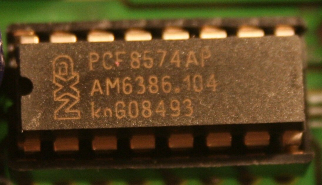

trovato il prolema :P il tuo è un pcf8594 (ma sei sicuro? così hai scritto) vabbe stasera rifarò una prova
Io ho questo:

Ah.... forse ho trovato l' inghippo !
the PCF8574 has as address 0100xxx, while the PCF857A has 0111xxx.
acik:
Ah… forse ho trovato l’ inghippo !
infatti, il mio è pcf8574n.
