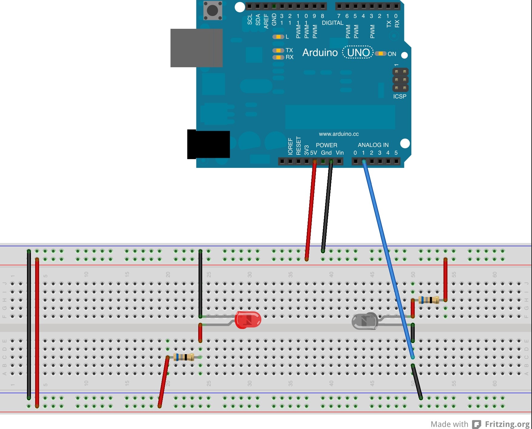

Salve a tutti,
ho un problema su come collegare questo sensore e emettitore ad arduino.
Ho letto sul datasheet che lavorano a 5v e 100mA per l’emettitore e 50mA per il sensore.
Quello che vorrei fare è che se passa in mezzo qualcosa fra questi due il segnale si dovrebbe interrompere, e tramite un pin analogico stampo la lettura sul monitor seriale, ma anche se passo qualcosa per interrompere il segnale la lettura mi da sempre lo stesso risultato.
Ho letto una discussione sul forum di un altro utente http://forum.arduino.cc/index.php?topic=93539.0 ma non sono riuscito a capire il collegamento.
Io li ho collegati come esempio con fritzing in quel modo il led rosso è l’emettitore e il bianco il sensore.
Qualcuno mi può spiegare cosa sbaglio.

Intanto devi pilotare il tx con un segnale a 38kHz, poi ti deve essere chiaro che l'rx opera in modo digitale quindi con un pin analogico non leggi alcuna variazione, per cui usi un pin digitale per leggere i due stati on(fascio interrotto) o off(fascio presente)
@Michele Menniti: Non mi sembra che il ricevitore sia di quelli digitali, a me sembra un semplice fototransistor.
@Vespucci:Leggi sempre 0 perchè hai collegato il pin analogico a massa mentre dovrebbe essere tra la resistenza e il fototransistor

Vero, leggendo le correnti di pilotaggio indicate da Vespucci (in realtà sono i valori massimi, molto differenti) mi sono ingannato, non avevo aperto il datasheet. Resta la necessità di alimentare il tx con un segnale a 38kHz e leggere lo stato del transistor ON/OFF, anche se bisogna "tarare" la lettura analogica in base al valore "ON"; ritengo che l'ideale per una barriera sia usare un RX digitale tipo il TSOP38438
Secondo me il problema è che ha collegato il filo dell'ingresso direttamente a massa percui legge sempre la stessa cosa. I 38KHz non erano solo per i ricevitori digitali? Qui c'è solo un fototransistor percui l'onda quadra non dovrebbe essere necessaria(a patto di essere in un ambiente piuttosto scuro senza disturbi).

Allora nel datasheet del sensore TSUS4300 pag4 pare che il piedino più lungo sia l'emettitore e il corto il collettore ... quindi dovrei girarlo cioè il lungo va verso massa e il corto sui 5v di arduino ?
E poi dai vari schemi che trovo in giro (http://arduino.cc/en/Tutorial/Calibration , Tu non puoi passare! | Elettronico per caso…), per leggere il valore pare che il pin analogico lo devo mettere fra sensore e resistenza verso massa... almeno mi sembra di capire.
Sì, devi prendere il segnale tra il fototransistor e la resistenza. Nello schema che hai postato all'inizio però lo avevi collegato a massa. Per riconoscere il positivo/negativo dei componenti simili ai LED ti conviene guardare la testa di plastica del componente piuttosto che fare riferimento ai piedini (se li tagli come fai a verificare la polarizzazione?). Di solito il bordo del cappuccio è piatto in corrispondenza nel negativo del componente (l'emettitore in questo caso). Prova a guardare perchè non ne sono sicuro che funzioni anche per i fototransistor.
Visto il sensore tagliato da 2 parti , dal datasheet l'emettitore a il pin lungo provo a invertirlo.
OOOkkk,
sto maledetto a l'emettitore sul pin lungo... ho messo una resistenza 10khm, ho tarato la lettura e ho provato con piccolo sketch con un led ,come passo qualcosa in mezzo ora il led si accende.
ok risolto grazie a yoshi93, Menniti e Uwefed per l'aiuto.
