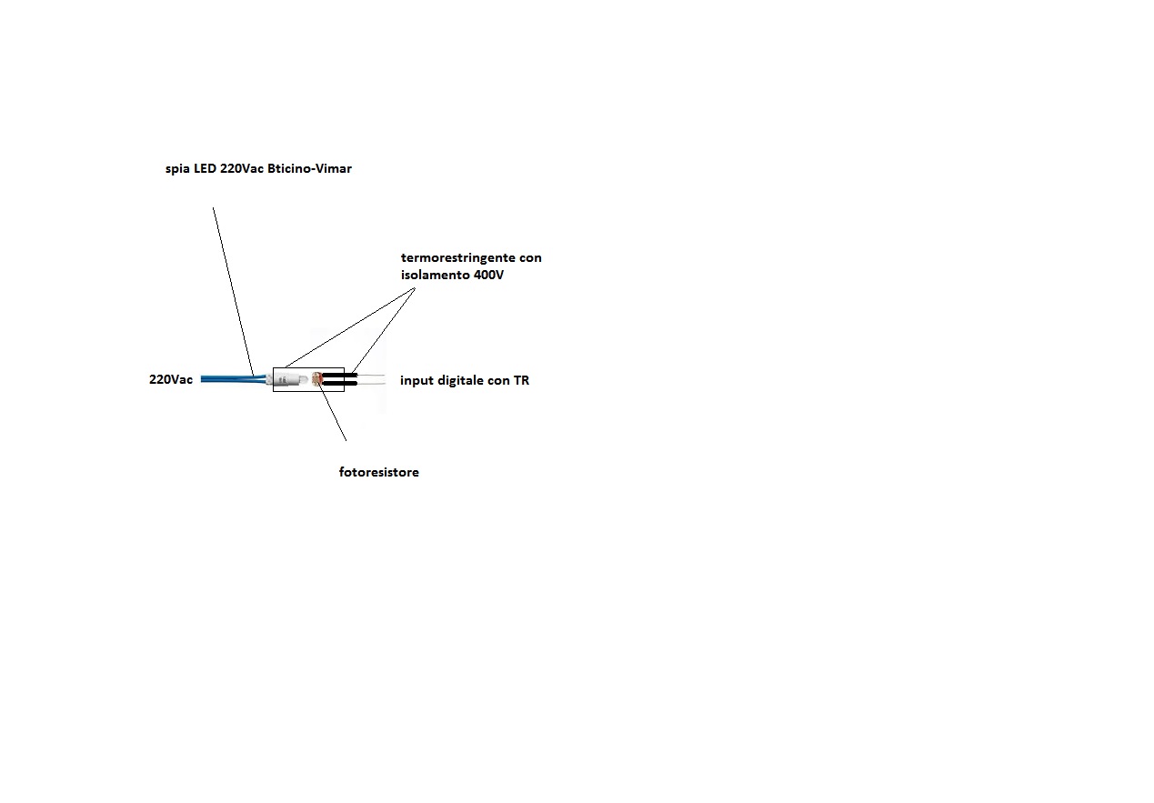

ahahahah e va bene fallo .... stimolo.it questo è quello che dicevo prima o similari, ma sempre RELCO .. ne ho montati molti e non sono mai esplosi :slight_smile: :slight_smile: :slight_smile: .
Comunque montati su richiesta di un sistema dimmer, oppure la classica rotellina sul frutto, ma non puoi regolarlo da remoto a meno che non usi un servo.
abbina un sistema tipo questo (immagine sotto) a quel relè e puoi lasciare che l'automatismo faccia un autoregolazione tipo 30% - 50% - 100% quello che ti pare (invece che input digitale lo metti su un input analog)
