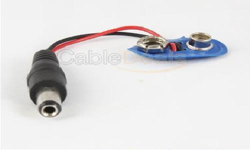

9V CCTV Battery Clip Adaptor w/ 2.1mm DC Plug:
Gibt es so etwas auch in Deutschland zu kaufen ?
Wenn man sich sowas nicht für ein paar Cents selber lötet, zweifel ich ja fast an der Bastler-Ehre...
@apogee.... wie recht Du hast.....so´n Adapter würde ich nicht kaufen sondern selbst zusammenbraten.
