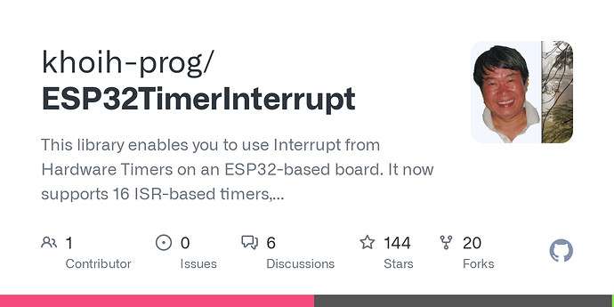

Esto es lo que no encuentras, pues pones en google: Arduino RemoteXY.h y aparece lo siguiente
Hola Surbyte, esta libreria ya esta incluida en en IDE, si te fijas ya la tengo incluida en el programa, contiene los elementos que hacen posible el funcionamiento normal de RemoteXY, yo me refiero a una librería para interrupciones... tema complicado, y mas para mi.
Gracias de todas maneras por prestar atención!
Veo bastantes librerias para muchas opciones pero ninguna para interrupciones...
https://github.com/Proyectos-Tote/Test_ESP32_Motor_ISR_OOP_VSC
¿esa?
Saludos
Te refieres a este link que esta caído?
ToteESP32MotorTimer

Esta librería es mas adecuada
y este ejemplo tal vez sea uno que se adapte, al menos yo empezaría por acá
