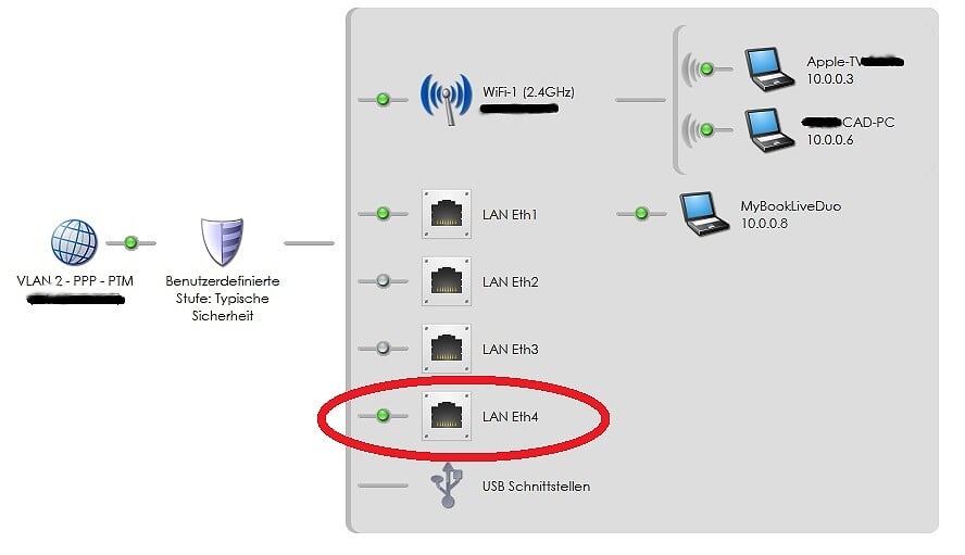

Router findet das Ethernet Shield 2 nicht
Hallo liebe Arduino Freunde!
Ich kämpfe seit Wochen an dem Problem, dass meine beiden "Ethernet Shield 2" durch den Router nicht erkannt werden. Es sind originale Platinen, keine Nachbauten! Die Stromversorgung des Arduino habe ich über USB sowie über eine externe Stromversorgung probiert. Nichts klappt, sogar die Software "Device Monitoring Studio" findet die Platinen nicht im Netzwerk. Es wird im Stecker "LAN Eth 4" zwar angezeigt, dass etwas angesteckt ist, allerdings wird das Shield nicht erkannt.
Darstellung der Netzwerkkonfiguration des Routers:
https://1drv.ms/u/s!AnuwcHtxtbI6gfthcrWRa35QqbnxnA
Die LEDs "100M", "LINK" und "FDX" leuchten auf dem Shield permanent. Die "ACT"-LED blinkt.
Wo liegt das Problem! Danke für jede Hilfe
Rudolf

IP Adressen sind aus dem gleichen Netzbereich da bist Du sicher ?. Router mit DHC ? Es ist ein normales Kabel kein cross link. Geht das Kabel am PC ?

IP Adressen sind aus dem Netzbereich! Router mit DHC! Die verwendeten Kabel funktionieren bei allen anderen Komponenten (PC, playstation, usw.). Der Router will aus unerklärlichen Gründen die shiedls nicht.

das heisst du kannst das Shield nicht anpingen mit der Adresse die es haben sollte, bzw im Router kannst Du das Shield nicht finden. Hast Du schon mal mit fester IP für das Shield probiert. Eventuell hat das Shield derzeit eine feste andere Einstellung. Aber ich kenne mich mit den ETH Schields nicht aus, weiss nicht ob das überhaupt sein kann.
Ohne den Code zu kennen ein Schuss ins blaue....
Die IP gibst du fest an? Dann gib ihm auch das Gateway vor, danach erschien bei mir das Shield auch erst in der Teilnehmer Liste meines Routers. Aber funktioniert hatte es auch schon vorher.
Oder halt mal nur die MAC angeben und vom Router eine IP zuweisen lassen.
EDIT: Deine geschwärzte IP kann man immernoch entziffern außerdem sollten die anderen 2 IPs, wenn aktuell, auch geschwärzt werden. Sicher ist sicher.

Bitte Bilder immer direkt ins Forum stellen. Wenn das Bild irgendwann nicht mehr in der Cloud vorhanden ist, bringen die Beiträge auch nichts mehr. Ich hatte erst heute wieder einen Beitrag gefunden bei dem das Bild vor ein paar Jahren in der Cloud bei Microsoft lag. Ohne das Bild könnte man die Beiträge auch gleich löschen...
Das Bild:
Gruß, Jürgen

Du bist Dir sicher, dass Dein Router das Netz 10.0.0.x betreibt?

Hallo,
sorry wenn ich noch mal nachfrage, aber manchmal sieht man ja vor Bäumen den Wald nicht.
Wiso läuft dein lokales Netzt auf diesem IP Bereich, hast Du das extra an deinem Router so eingestellt. lokale Netzte fangen in der Regel mit 192 an.
IPAddress ip(10, 0, 0, 10); ??
kann das fast nicht glauben, wenn Dein PC ein Windos ist dann mach mal eine Eingabeaufforderung auf und gebe mal Netstat ein. In der Ausgabe suchst du nach Standardgateway das ist die Adresse des Routers in deinem Netzwerk. Aus dem Bereich müsste die Adresse sein.
Heinz
Das Netzbereich 10.0.0.0 bis 10.255.255.255 ist ebenfalls als privater IP-Bereich, der nicht geroutet wird (werden soll) zulässig, wenn auch für Heimnetze wenig üblich.
Deshalb hatte ich den TO ja auch in #16 danach gefragt.
Gruß Tommy
