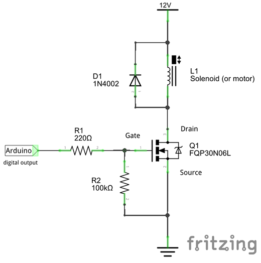

Warum hier überhaupt irgendwas Richtung Arduino? Gute Mainboards haben entsprechende Sensoren und PWM Ausgänge, um so etwas zu regeln.
Klemm beide Lüfter jeweils an einem Mosfettreiber. Hardwaretechnisch brauchen diese in deinem Fall nicht verriegelt sein.
So:
R2 kann auch 10k sein. R1 braucht man nicht unbedingt. Als FET z.B. einen IRLZ44 oder irgendeinen anderen IRL

Wobei das ein 4-Pin Lüfter ist. Ich dachte da kann man auf Transistoren verzichten und direkt ein PWM Signal auf die Leitung geben, so dass der Lüfter selbst regelt. Manche Lüfter haben es nämlich nicht gerne wenn man ihnen die Versorgungsspannung wegnimmt.
Die 4poligen Lüfter haben einen PWM-Eingang, da gibt es aber einen gewissen Frequenzbereich, den man einhalten muss, um sich innerhalb der Spezifikationen zu bewegen. Ich meine mich an die Größenordnung 20 bis 25 kHz zu erinnern.
Das regeln eines dreipoligen Lüfters über dessen Masseanschluss mit einem FET (Low-Side-Switch) sollte man besser lassen, das Tachosignal funktioniert dabei nicht mehr.

Man kann einen P-Kanal nehmen. Dann braucht man aber noch einen NPN um den Gate-Pegel auf 12V anzuheben
31kHz könnte der Arduino ohne Probleme. Mit 2x kHz sieht es für Anfänger schlecht aus.
