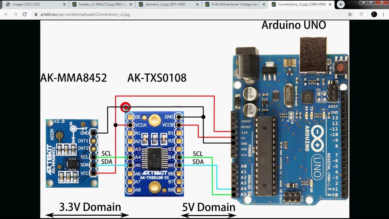

sorry ich muss aktuell in der Firma ganz schön ran, da hab ich es gestern nicht geschafft. Ich hab mir das mit dem Pegelwandler noch mal durchgelesen und diverse Verschaltungsbeispiele angeschaut. Habe meine Schaltungen am LLC korrigiert. Was sagt Ihr dazu, Daumen hoch oder runter? Wenn falsch brauch ich echt Hilfe so easy ist das nämlich nicht.
Viele Grüße
Rosi
Meine Quellen zum Logic Level Shifter
https://www.mikrocontroller.net/articles/Pegelwandler#3.2C3_V_.E2.87.92_5_V
