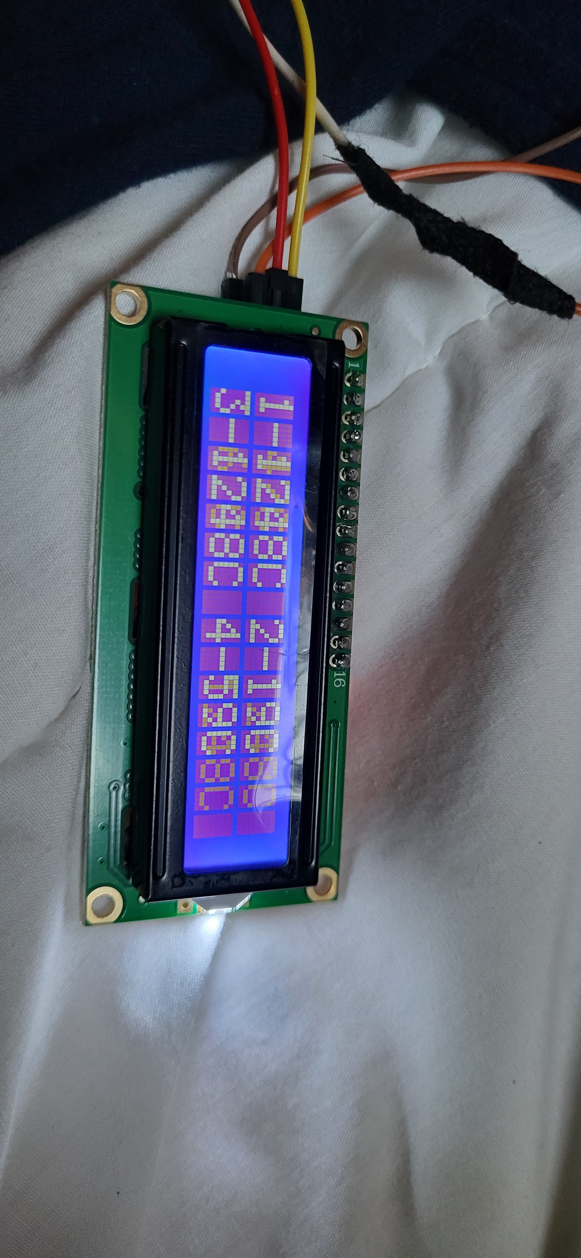

Ho provato lo sketch,ma c'è qualcosa che non va vedo solo 3 valori(sembra che il numero 3 e 4 si sovrappongono) e i numeri sembrano impazziti
la questione che si sovrappongono credo sia semplice da risolvere in questo modo

invece devo capire come funziona la questione "refresh" perchè in pratica vedo tipo i numeri impazziti

Provato il codice,ora è impaginato bene e i numeri sono più stabili
Ora non guardate che si vede male,perché con la fotocamera ho beccato il momento di refresh.
Il problema è che mi pare che non legga nulla dai sensori,cioè vedo che i valori vanno dove vogliono da 0° a 1250° come gli pare proprio.
Controllato con il tester ed è estremamente stabile il voltaggio.
Non è ho proprio idea su come si faccia :smiley:

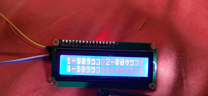

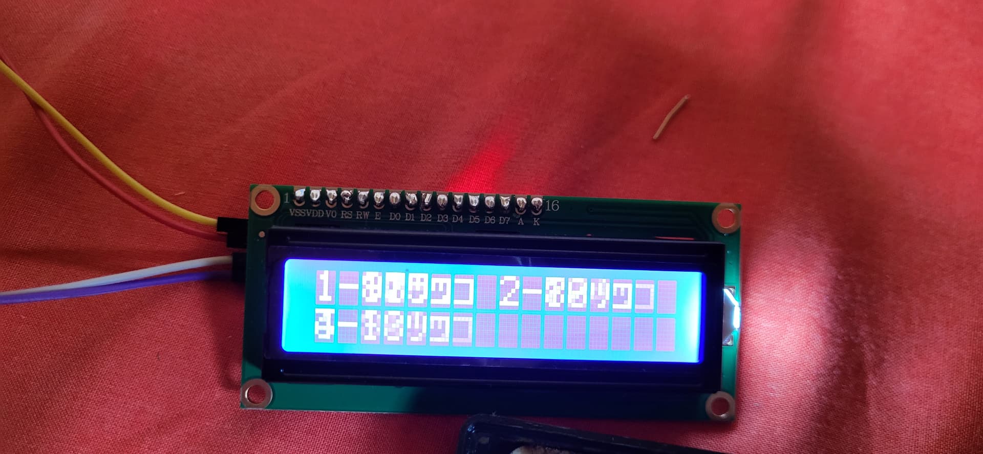

La cosa un po' strana è che l'egt appena collegata segna 100° ma mi pare sia irreale come valore perché sta a temperatura ambiente.
Domani mattina riprovo,così misuro il voltaggio con il tester e vediamo quanto segna e se coincide con la scala
Certo che quello che schermo ha un refresh schifoso,sembra che lasci la scia
Stamattina mi ci sono rimesso al volo.
Nel frattempo ho stabilizzato i collegamenti elettrici,che erano tutti volanti e provvisori,ho saldato quello che andava saldato e sistemato il tutto.
Ho riacceso arduino e mi segna 100°.
ho misurato con il tester fra il negativo di arduino e l'uscita analogica e leggo 0,33v,che se la scala è 0-1250 dovrebbero essere 82,5° e non 100°,anche se è pure strano che sono 82° con sonda fredda(avevo una egt in casa,magari è rotta,dopo ne rimedio un'altra e riprovo).
questo è il datasheet del modulo che converte il segnale EGT in un segnale analogico 0-5v.
Ho provato piu "delay" per il refresh dello schermo,alla fine non funziona cosi male,il problema è che lo schermo quando fai il refresh "pulsa" e fa un effetto un po strano,non so se la soluzione di @fratt possa essere piu pratica,ma ovviamente non saprei come agire sul codice.
