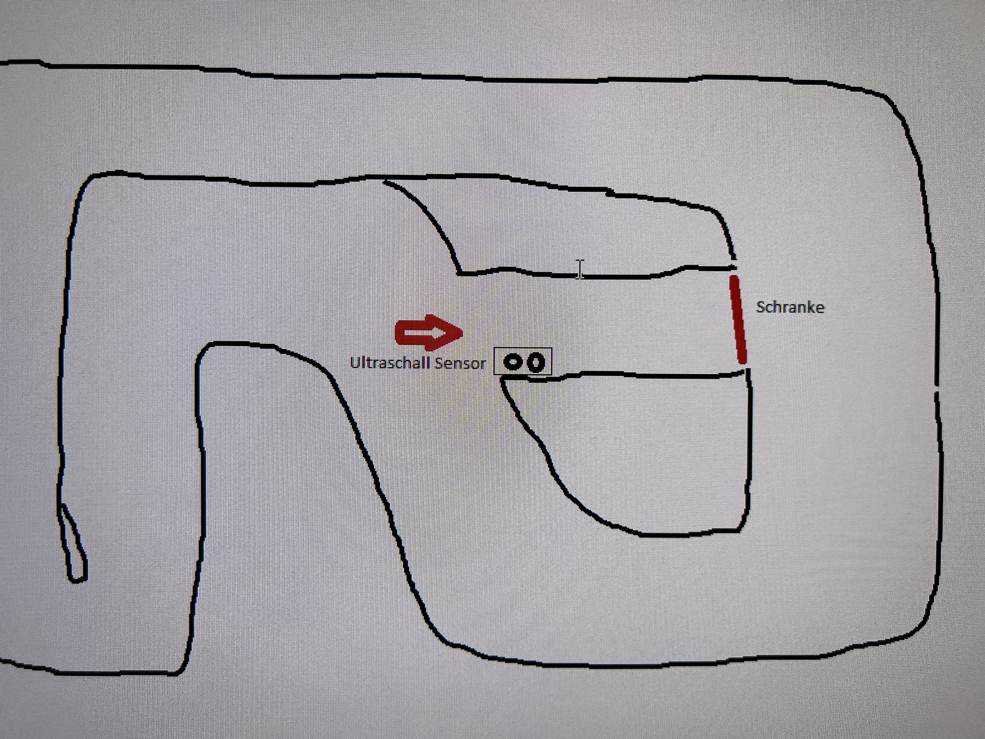

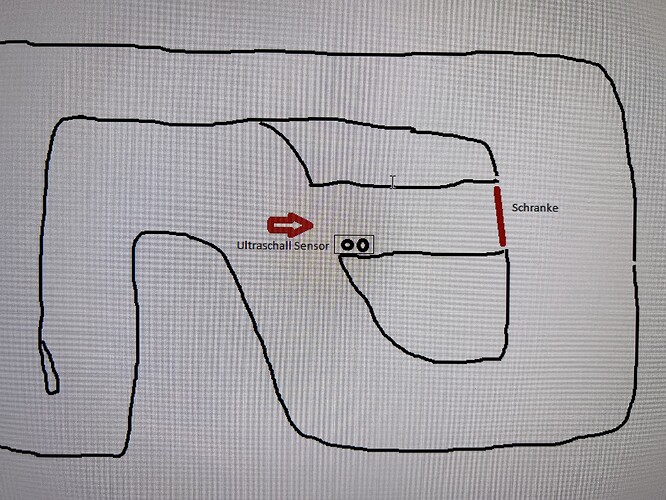

Nicht Maßstabsgetreu. Soll nur verdeutlichen wie ich das mir vorstelle.
Auto fährt durch Sensor.
Schranke schließt.
Warten ca.20-25 Sekunden
Schranke öffnet wieder.
Damit soll ein Boxenstop simuliert werden.
Gruß

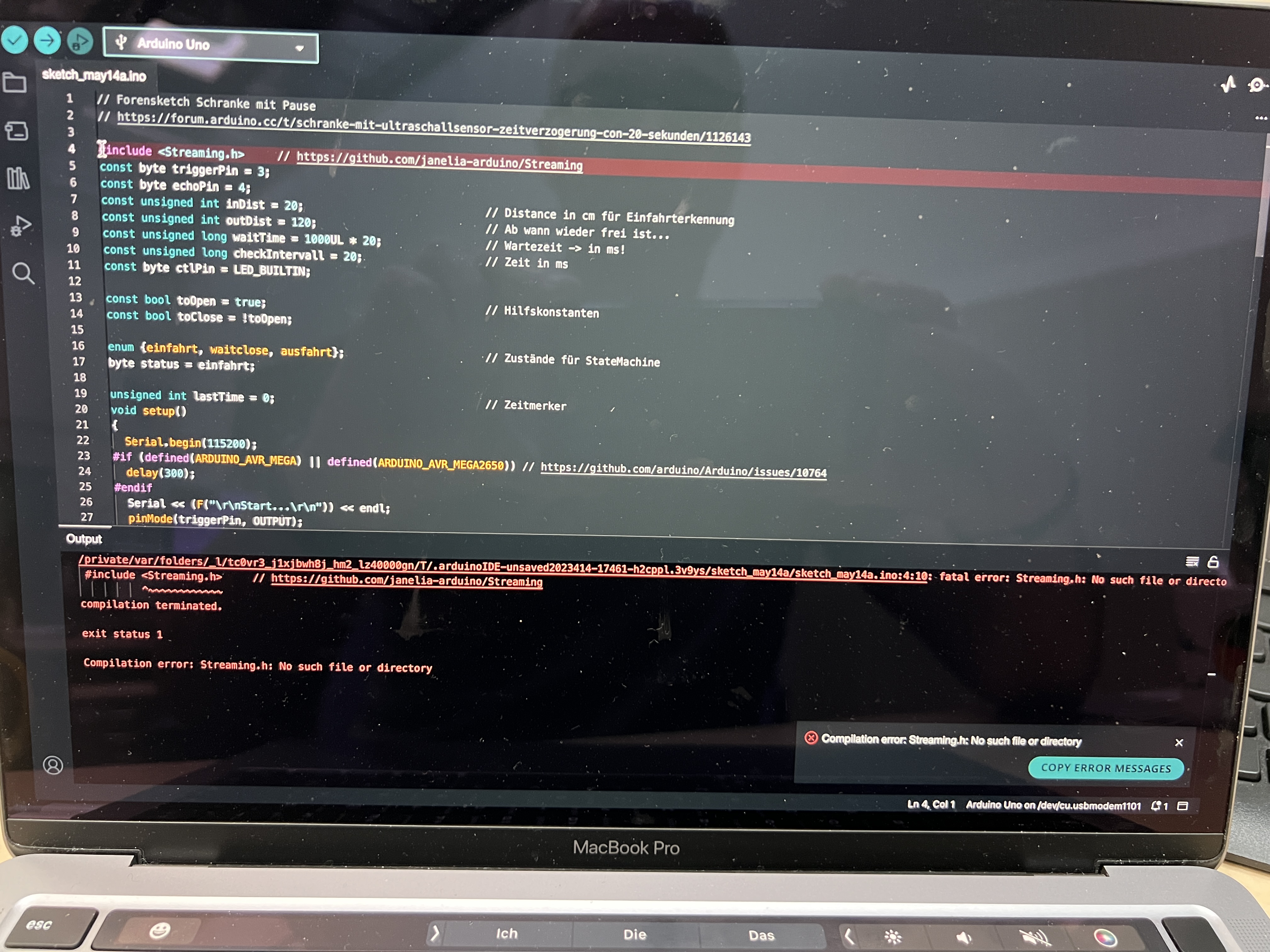

Lesen was der monitor anzeigt :wink:
Das fehlt dir.
Entweder über Werkzeuge -> Bibliotheken verwalten suchen, oder herunterladen und über
Sketsch -> Bibliothek einbinden -> .ZIP Bibliothek hinzufügen

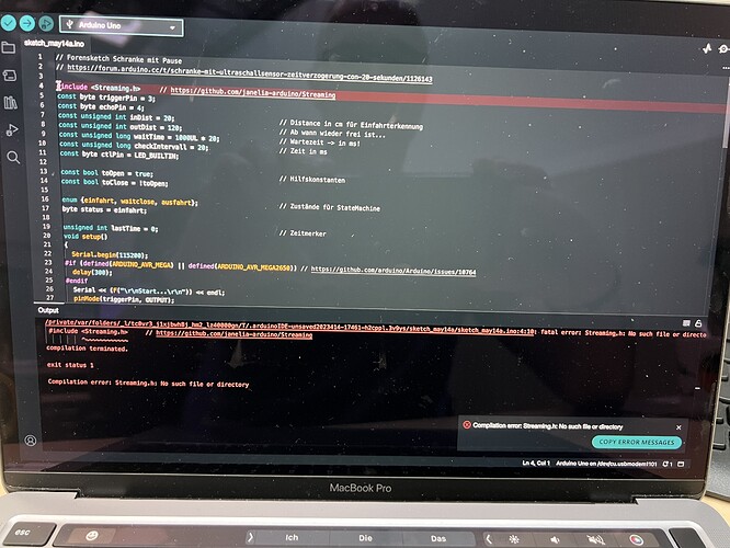

Kleiner Tip fürs nächste mal: :wink:
grafik
Danach einfach den Fehler hier einfügen.
Hast Du die Streaminglibrary installiert? Link ist in der fehlerbehafteten Zeile.
Post #27 nicht gelesen? :wink:
Doch, aber es ging mir hauptsächlich um das Foto der Fehlermeldung.
Außerdem kann es nicht schaden mehrfach auf den Fehler hinzuweisen.
Leider gibt es aber einige hier, bei denen das auch nicht hilft. :frowning: (war jetzt nicht explizit auf den TO bezogen)

Wie man die fehlende Lib einbindet habe in Post 27 geschrieben, und @Moko hat dir auch ein Hinweis gezeigt

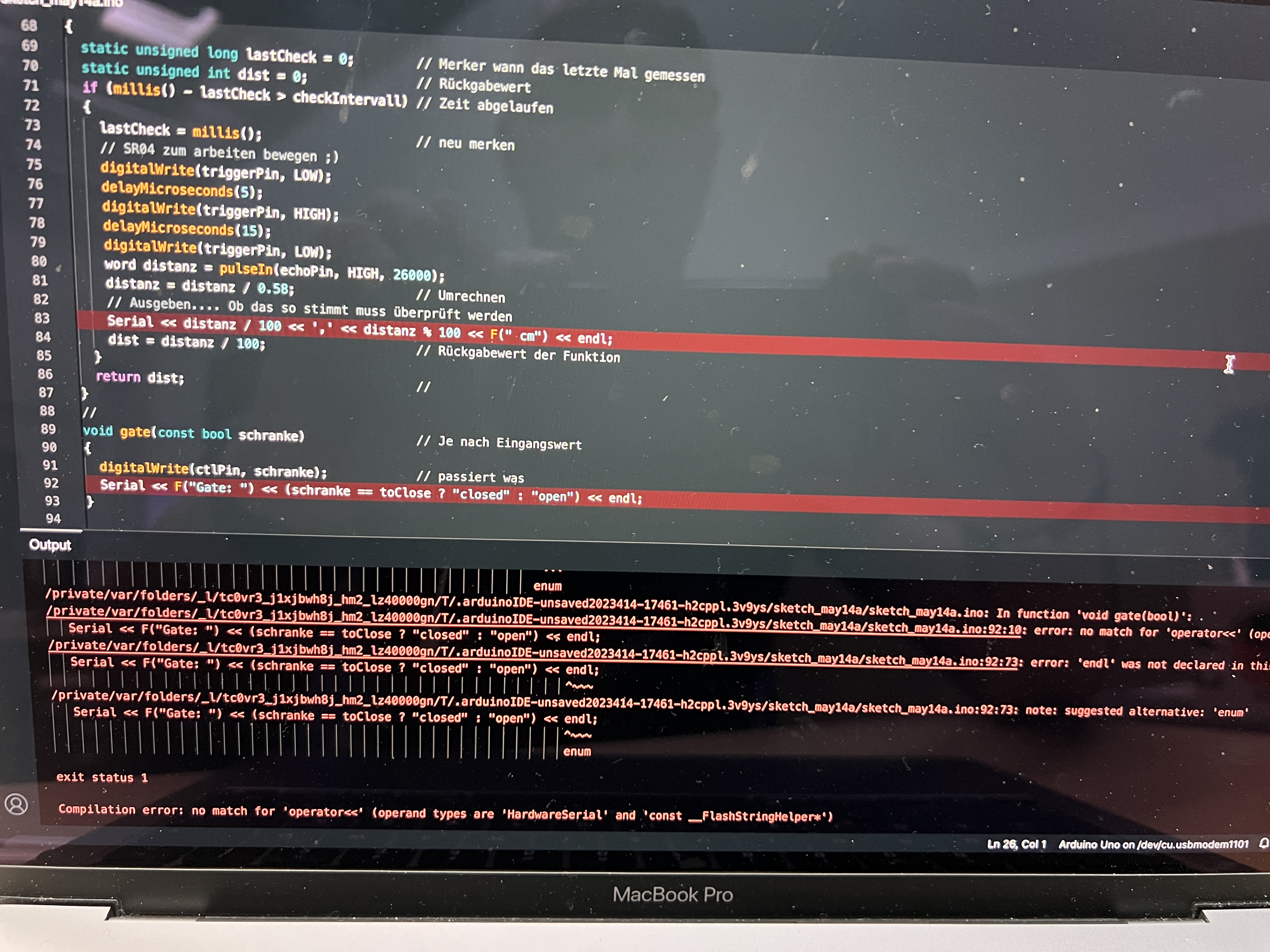

Ich habe nun die Libraries ( Streaming ) herunter geladen und installiert. Anschließend den Sketch von my_xy_projekt kopiert und auf mein Arduino R3 upgeloadet.
Muss ich meinen Sketch da auch noch einbinden ? Wenn ja wie ?
Finde zum Beispiel die Ansteuerung vom Servo gar nicht.
Nun geht gar nichts mehr.
Was kann ich jetzt noch machen ?
Mach bitte keine Fotos es geht aus der IDE, für Forum Kopieren und hier im Editor
mit rechter Maustaste einfügen, nicht alle arbeiten hier vor einem 30" Monitor und tippen alles ab
Das stimmt nicht.
Es geht schon noch was - nur vielleicht nicht so, wie Du es erwartest.
Spätestens dann, wenn Du meinen Code mit Deinem vergleichst, wirst Du feststellen, das entweder der Code oder der Aufbau angepasst werden muss.
(Rest hat @fony schon gesagt. - Und wenn Du das mit der/den Fehlermeldung/en genau so verbockst wie mit dem Code, wird es noch schwerer)
