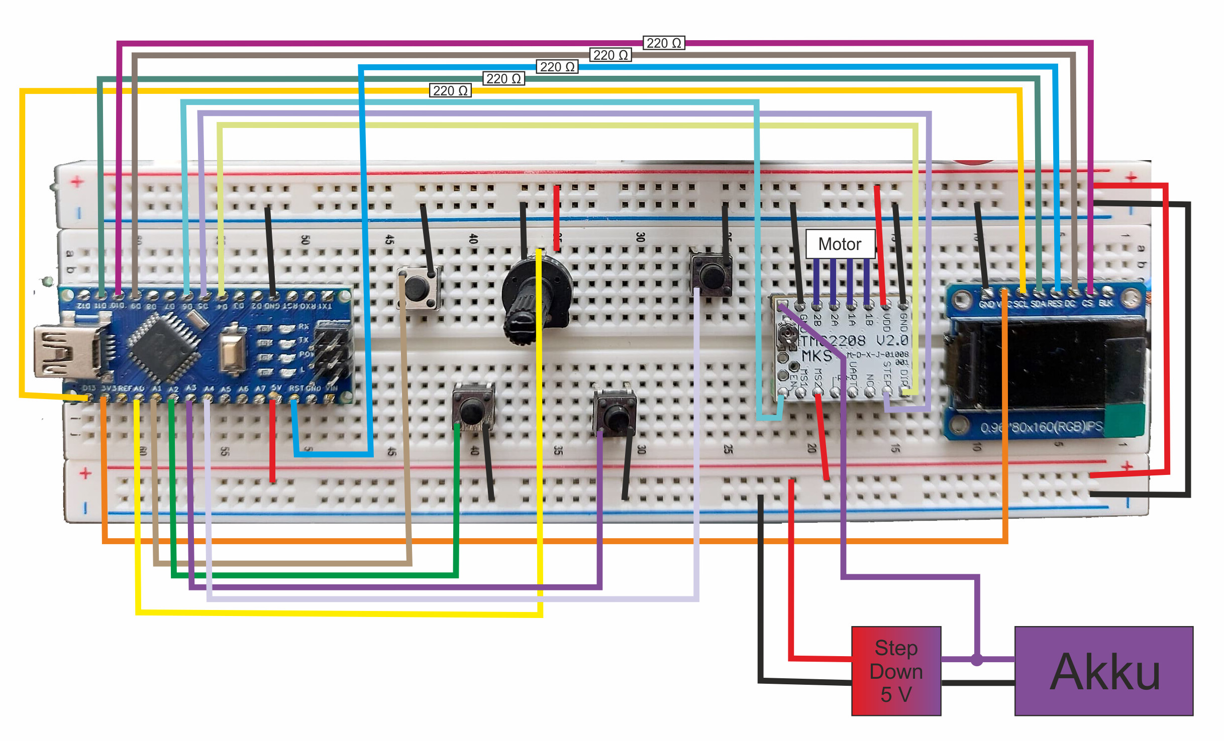

Die online Version habe ich zwischenzeitlich gefunden. Der Treiber und das Display sind zwar andere, aber prinzipiell wird es wohl passen, oder?

Die Widerstände sind überflüssig. Stattdessen interne PullUp-Widerstände verwenden und nach GND schalten, so wie in deinem Schaltplan.
ich sehe den Pluspol der Stromversorgung nicht auf der +Schiene des Steckboards
Das mit dem Poti verstehe ich, aber nun doch meine Fragen:
Mit stepdown meinst du da einen Spannungswandler von 7,4V auf 5V ?
D11 umd D12 verstehe ich nicht. Sind die Softwaremäßig belegt?
Wenn D10 CS sein soll dann ist wohl die Grafik aus dem WWW falsch. Das nehme ich so hin.
Ja Microschritte sind ein Thema, aber wie "beschalte" ich das?
Ist der neue online Schaltplan besser?
LG Roland
Er schließt die Akkuspannung an VIN an und erzeugt mit dem Nano die 5 V. Das muß ich ihm noch ausreden :wink:
Ja Spannungswandler LM2596 DC-DC Step-Down Modul
Gibt es auch als Festspannungswandler, sind kleiner.
Die SPI-Hardware des Nanos verwendet die, ebenso D13. CS kann theoretisch an jeden Pin angeschlossen werden, aber D10 spukt dann eventuell doch noch rum. Daher besser CS an D10 anschließen.
Dazu müssen Pins am Treiber auf 5V oder GND gelegt werden.

Ok, das mit dem Spannungswandler ist mir soweit klar, nur wird es so sein dass sie Akkuspannung ja nicht wirklich 7,4V sind, je nach Last und Akkuladung. Korrigiert das der Wandler alles richtig?
Heißt das dann, dass der Motor und Treiber mit 7,4 V und das Bord mit 5V versorgt wird? Oder doch alles mit 5V? Der Nano wäre ja doch locker für 7,4V ausgelegt lt. techn. Daten?
Aber wie der in meinen Schaltplan dann reinpasst? Bzw wie das Verkabelt wird????

Wenn ich D11 und D12 nicht zur Verfügung habe dann stellt sich mir die Frage ob der Nano schon genug Anschlüsse hat? Nach meiner müden Meinung nach fehlt dann einer.

Ja, solange die Akkuspannung ca. 6 V nicht unterschreitet, heißt ja StepDown :face_with_monocle:
Anders als Längsregler wie auf dem Nano, der überschüssige Leistung in Wärme wandelt, arbeitet ein StepDown effektiver. Erkläre ich Dir nicht, kannst Du besser nachlesen :wink:
Ja, 5 V am 5V-Pin, dann keine 5 V von USB.
Der Spannungsregler ja, der ATmega328P läuft mit 5 V.
In der Hinterhand habe ich noch ProMini mit ATmega328P und 3,3 V Versorgung, dann kann der Akku mehr in die Knie gehen. Mini Mega328P Pro Version mit CP2102 USB Wandler - 5V/16MHz, den USB-Wandler brauchst Du nur einmal. Pro Mini 3.3V 8Mhz

Dein Display nutzt die SPI-Schnittstelle, also D11 (MOSI=Master Out, Slave In) und D13 (SCK=Clock). D12 (MISO=Master In, Slave Out) wird vom Nano benutzt, aber nicht von diesem Display, man kann nichts lesen. So ist es richtig, nur würde ich CS an D10 (SS=Slave Select oder Chip Select) anschließen:

"Ja, 5 V am 5V-Pin, dann keine 5 V von USB"
Mmh, das soll wohl heißen, dass eine gleichzeitige USB Stromversorgung und die des Akkus zu einem Chaos ausartet?
Ich will den Akku nicht abklemmen müssen um ihn über den Balancer Anschluss zu laden. Da werde ich wohl Plus und Minus des Akkus vorher mit einem 2poligen Schalter (oder reicht es wenn ich nur Plus trenne?) ausschalten müssen. Was aber, wenn ich das vergesse?

Jetzt versuche ich abends einen neuen Schaltplan zu machen, soweit ich es verstanden habe.
Ich füge also mal den Spannungswandler ein, das traue ich mir noch zu, aber mit der Pin Belegung?
Da sind noch Fragezeichen, welche sich dann beim Zeichnen dann vielleicht, hoffentlich legen.

Du kannst mit Testen sofort loslegen, Du benötigst keine zusätzlichen Teile. Nur den Schaltplan anpassen.
Akku direkt an TMC2208 und an VIN vom Nano. Dann die Pinbelegung vom Nano aufräumen, danach kann der Akkutest starten.
Das Programm kommt immer per serieller Schnittstelle per Bootlader in den Speicher vom ATmega328P. Beim Nano ist die USB-Schnittstelle mit auf der Platine, beim ProMini ist es eine eigene kleine Platine mit DTR, RXD, TXD und GND. 5 V oder 3,3 V wird nicht verbunden, kommt vom Akku per StepDown.
