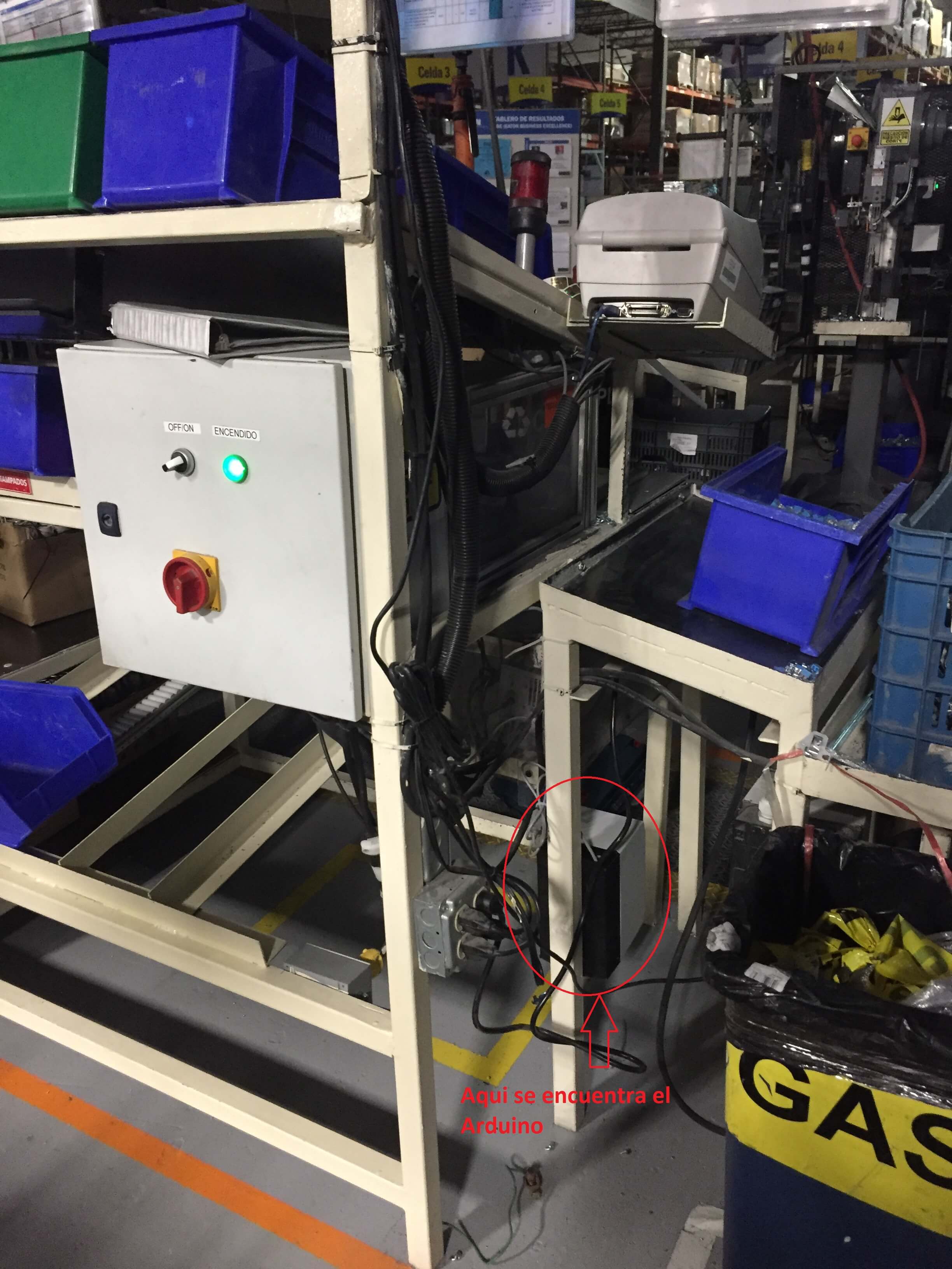

Tambien estoy llegando a pensar que el problema es que puede haber mucha electrostatica o Ruido, ya que se encontraba en una caja donde habia algunos relays.
ya lo saque y fue que me di cuenta que esta mandando ese mensaje. Lo mas curiso es que uno de los equipos que estan instalados de la misma manera, no genera este error y en dos semanas de prueba solamente se ha presentado el problema dos veces.
los equipos que estan recibiendo las seales que envia el arduino son Dell Optilex 780 Core 2 Duo con 2 Gb RAM y 160 HDD.

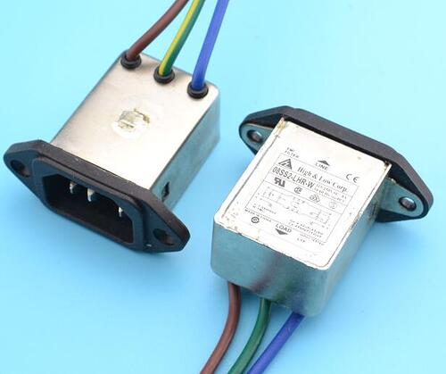

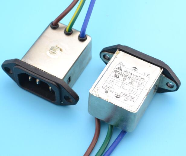

En la fuente de tu arduino puedes hacer varias cosas que mejorarán el comportamiento.
Si tienes una PC vieja de las que estaban bien armadas puedes conseguir ahi o bien lo compras un FILTRO RFI o filtro EMI.
Asi lucen en aliexpress
Es una combinación de capacitores e inductores formando un filtro que rechaza todo lo que no este a la frecuencia de trabajo de tu red.
Otra cosa sería poner en el puente de diodos de la fuente (esto ya requiere que desarmes la fuente) un capacitor de 0.1uF 50V con cada diodo del puente. Ahora si el puente es integrado, será dificil. Es fácil cuando ves los 4 diodos 1n400X
Coloca tmb el arduino si te es posible en una caja metalica mallada.

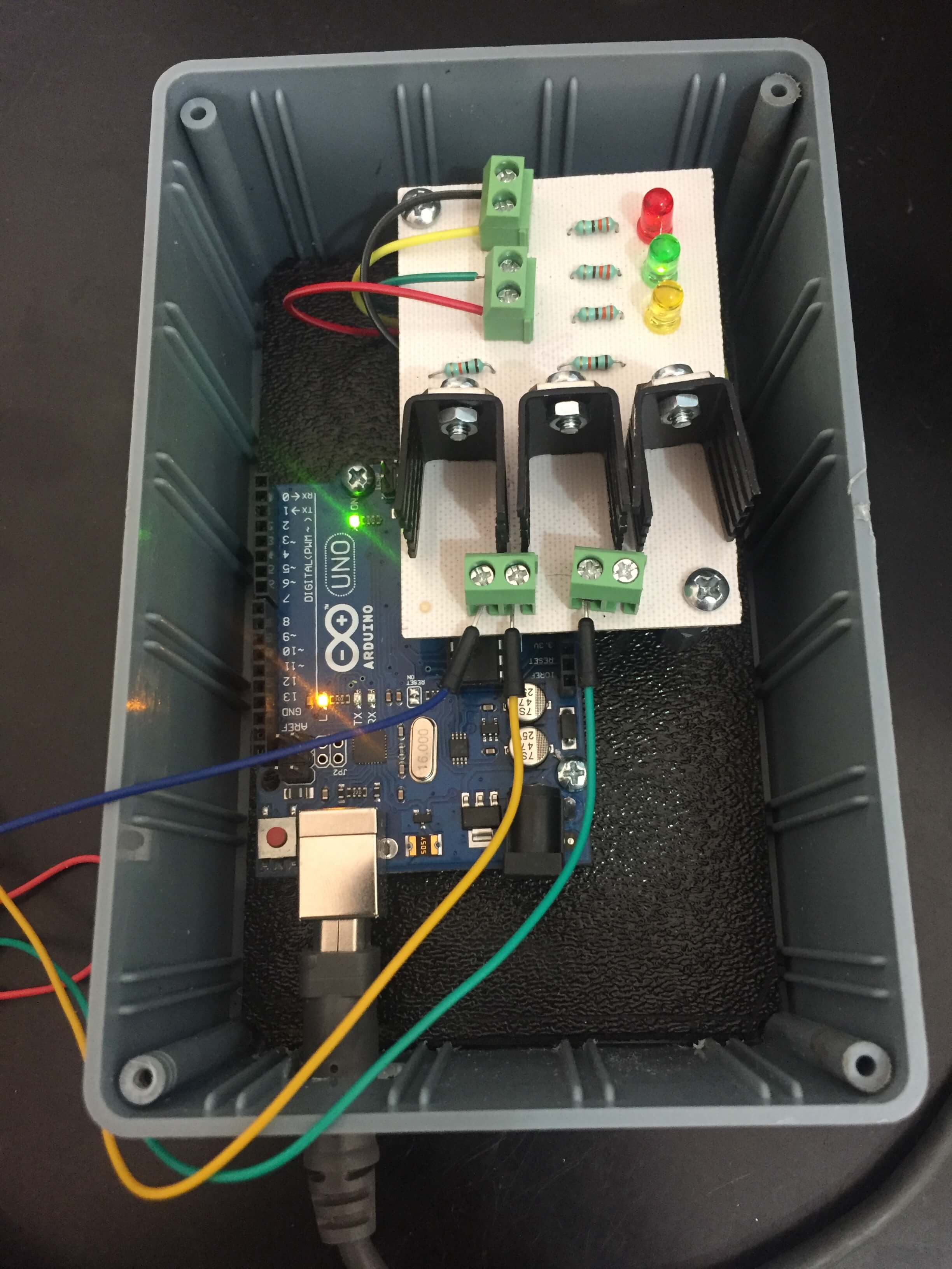

Veamos, El arduino envia la señal a la pece por medio del cable USB y de ahi recibe la energia con la que trabaja, pero recibe las señales desde unos relays, entonces yo hice esto para poder hacer mi proyecto.
te envio una foto.
la placa que hice es para poder poner unos reguladores y no me quemaran mi arduino, porque al principio me mandaban mas de los 5 volts que yo les pedi, y tiene unos leds para verificar que lleguen las señales, con sus respectivos resistencias.

Bueno necesito que te pongas a dibujar como puedas como estan conectadas las cosas para poder entender mejor todo.
Si no te mal entiendo, usas algun regulador de 5V para leer tensiones mayores que provienen de los reles.
Lo que no se es si lo que esta registrando el arduino son tensiones de los reles que se estan activando por otra maquina que tu debes monitorear Si es asi, tendriamos que cambiar esas interfaces.
Solo especulo porque no tengo claro tus conexiones.
