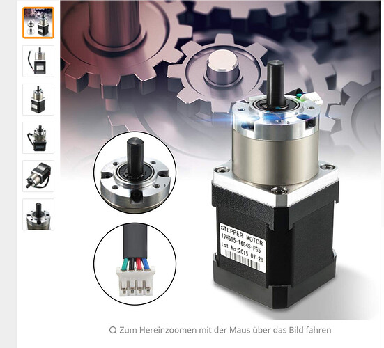

Hallo mostmaster-ino
https://de.aliexpress.com/item/Nema17-Schrittmotor-42-motor-Extruder-Getriebe-Stepper-Motor-Verh-ltnis-5-18-1-Planeten-Getriebe-Nema/32976026650.html?spm=a2g0x.search0104.3.142.490b3dc5h8V5ti&ws_ab_test=searchweb0_0%2Csearchweb201602_9_10065_10068_10547_319_317_10548_10696_10084_453_10083_454_10618_10304_10307_10820_10821_537_10302_536_10059_10884_10887_321_322_10103%2Csearchweb201603_52%2CppcSwitch_0&algo_pvid=70258842-da88-41c8-ab45-c60f393325f6&algo_expid=70258842-da88-41c8-ab45-c60f393325f6-20
Nema17 Schrittmotor 42 motor Extruder Getriebe Stepper Motor Verhältnis 5,18: 1 Planeten Getriebe Nema 17 Schritt Motor
dazu hätte ich dieses Board ausgesucht
42 Schrittmotor Treiber Expansion Board DRV8825 A4988 3D Drucker Control Schild Modul Für Arduino UNO R3 Ramps1.4 DIY Kit ein
Wäre das OK oder ist das Ü-Verhältnis noch zu gering?
Hi
Sachen gibt's :slight_smile:
Damit kommst Du auf die 5-Komma-fache Auflösung, bist also in Deinem Millimeter am Umfang.
Auch dürfte das Getriebe die Scheibe ordentlich führen, also Nichts wackeln/eiern.
Die Treiber-Platinchen sollen zwar vom Chip den angebotenen Strom können, von der Platine aber nicht, da der Chip über die Cu-Fläche der Platine die Abwärme abgeben will, bei den Treiberplatinen aber dafür schlicht zu wenig Kupfer vorhanden ist - aber nur gefährliches Halbwissen, da auch nur in den Tiefen des WWW aufgeschnappt.
Bin gerade selber am Zusammenschustern eines Zykloidgetriebe - leider bin ich noch zu blöd, die Zahnpaare selber zusammen zu bekommen.
MfG
Dh Motor OK, Platine nicht.
Mir fehlt noch das Wissen eine bessere zu finden, verbirgt sich noch...
Nein, Motor nicht ok, weil ohne eine Ahnung von der mechanischen Umsetzung ist das Humbug. 20 cm Drehteller auf das bischen von Achse genau rechtwinklig zu montieren, ohne dass das Ding eiert, spielt's nicht.
Für's Erste egal, wenn das funktioniert, dann wird das sauber gebaut.

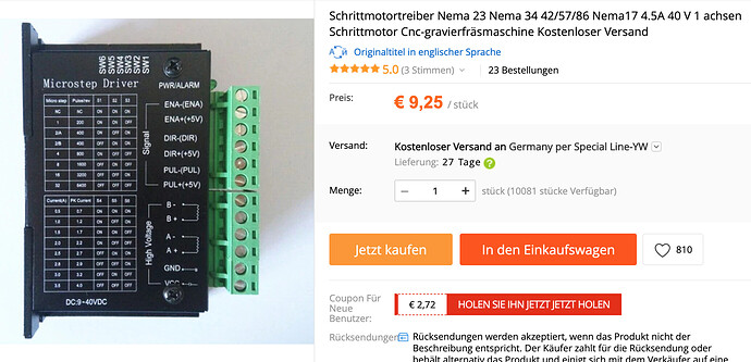

Ist dieses Modul mit dem Arduino kompatibel, darf ich euch fragen, welche "Kriterien" ein kompatibles Board / Schield ausmachen?
https://de.aliexpress.com/item/Stepper-Motor-Driver-TB6600-Nema-23-Nema-34-42-57-86-Nema17-4-5A-40V-1/32659074865.html?spm=a2g0x.search0104.3.264.490b3dc5h8V5ti&ws_ab_test=searchweb0_0,searchweb201602_9_10065_10068_10547_319_317_10548_10696_10084_453_10083_454_10618_10304_10307_10820_10821_537_10302_536_10059_10884_10887_321_322_10103,searchweb201603_52,ppcSwitch_0&algo_expid=70258842-da88-41c8-ab45-c60f393325f6-38&algo_pvid=70258842-da88-41c8-ab45-c60f393325f6

Hi
Da würde ich aber eher zu dem Ali-Stepper-Treiber greifen.
5V-Signale wird der Arduino wohl liefern (zumindest die 'normalen' Arduinos sind 5V) - mehr Verbindungen hat der Treiber mit dem Arduino eh nicht nötig.
(Meine Den: Schrittmotortreiber Nema 23 Nema 34 42/57/86 Nema17 4.5A 40 V 1 achsen Schrittmotor Cnc-gravierfräsmaschine Kostenloser Versand)
Auch vertraue ich den dort genannten 4,5A mehr, als Den auf dem Shield genannten - kA, ist nur ein Gefühl.
MfG
OK, der Argumentation kann ich folgen, hätte ja auch selbst diesen Ali ausgesucht.
Nur hat mich das mit dem Treiber verunsichert und da kenne ich mich noch nicht aus und weiß nicht wie das dann mit dem Ali Teil funktioniert.
Wäre es eine Möglichkeit einen "Standard" Treiber zu nehmen, die Anschlüsse scheinen mir ja genormt oder?
Das Ali Teil benötigt dann zur Verbinung mit dem Arduino noch ein Steckbord verm.?
Hi
Ja, wäre eine Möglichkeit, wobei mir der Nano-Adapter mit Schraubklemmen (im Video zum Münzsortierer) einen besseren/dauerhafteren Kontakt bietet - ein Steckbrett ist halt nur gesteckt und sollte eher für Test-Aufbauten hergenommen werden (zugegeben ... ich 'teste' damit bestimmt über ein Jahr die Raumtemperatur in der Küche ... und im Keller ... im oberen Flur ... für's Test sind Steckbretter also vollkommen ok :slight_smile: )
Bei dem Ali-Stepper musst Du den Strom des Motor am Treiber einstellen (ok, Das wird bei den anderen Treibern auch nicht anders sein), sonst brennt Dir der Stepper durch oder hat keinerlei Kraft.
Die Eingänge EN, PULS,DIR sind direkt für 5V, also eine Seite Signal (+5V), andere Seite (den entsprechenden Minus-Anschluss) GND vom Arduino.
An die unteren Klemmen kommt die Versorgungsspannung, möglichst hohe Spannung wählen, aber unter 60V DC bleiben (drüber wird's langsam gefährlich).
Die vier Motor-Anschlüsse kommen - richtig - an den Motor :slight_smile:
Wenn jetzt Alles richtig gemacht wurde, qualmt Nichts und der Motor 'zuckt' in eine Richtung, wenn EN HIGH ist und PULS Impulse bekommt - bei HIGH auf DIR wird die Drehrichtung umgekehrt.
Wenn EN auf LOW liegt, wird der Motor nicht angesteuert, Da sind dann DIR und PULS egal, zeigen also keine Wirkung.
Der Stepper sollte eine möglichst KLEINE Spannung haben, dafür aber einen großen Strom.
Diesen Strom muß auch die Versorgungspannung liefern können (wenn Diese auch mit bis zu 60V diese Ampere liefern kann, also viel mehr Leistung bietet) - auch, wenn im Mittel nur die Motor-Leistung abgerufen wird - Abhilfe können hier Kondensatoren schaffen, Diese können aber das Netzteil auch beim Starten hindern und - bei einem Fehler - Du verbindest irrtümlich die falschen Kabel - grillen Die Dir die Schaltung mit Ihren 'Ampere ohne Ende'.
Genug Angst, jetzt wird geschraubt!
MfG

Hi
Einen, Der zu Deinem Motor passt :wink:
Wie gesagt, der Treiber sollte eine möglichst hohe Versorgungsspannung ab können, der Gesundheit wegen sollten die 60V aber nicht überschritten werden.
48V ist auch schon 'gut Viel', je nach Anforderung können aber auch schon 24 oder gar 12V reichen.
Je mehr Spannung vorhanden ist, desto schneller kann der Motor mit Nennstrom versorgt werden, also auch Nenn-Kraft entwickeln.
Da ein Stepper eben nur die Zeit dieses Step hat, muß 'da Hinten' schon mit etwas mehr Gewalt gedrückt werden.
(Stichwort induktiver Blindwiderstand)
'Viel Mehr' ist's nicht - wenn beim Treiber noch was mit Maximal-Frequenz steht, ist Das vll. auch nicht ganz uninteressant - schneller kann dann nämlich der Treiber nicht - wäre mir aber noch nicht aufgefallen, kaufe aber auch eher selten Stepper-Treiber - meine Versuche sind eben Versuche, Da brauche ich keine zig Watt Antriebsleistung, da reicht bisher die Funktion.
MfG
