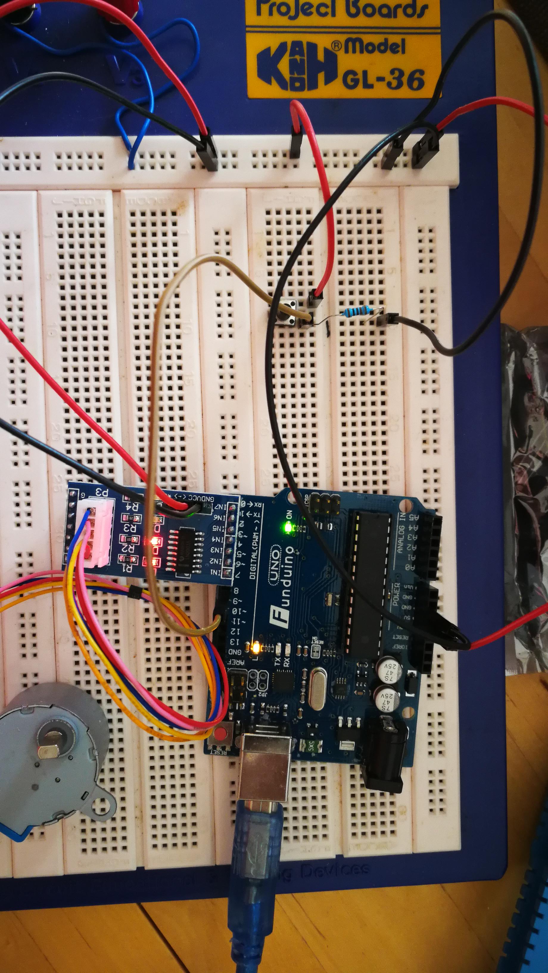

Mein erstes Testsketch ist gemacht, ich vermute! dass es funktioniert.
Per Taster soll der Stepper einen gewissen Weg drehen.
Ich induziere anscheinend eine Spannung in den Pin 8 indem ich nur mit Hand über das Steckboard gleite und der Motor dreht dann. Also eine berührungslose Schaltung ohne Schalter sozusagen.
Der Schalter ist gar nicht eingesteckt, d.h. sobald das Kabel in den Pin 8 eingesteckt ist, dreht der Motor sobald ich mit der Hand in die Nähe komme und das ist das selbe Verhalten auch wenn der Schalter am Board eingesteckt ist.
D.h. ich induziere eine Spannung von ein paar Millivolt? ist der Eingang für den Ardu true?
Steh da grad auf der Leitung? Fehlt mir wo eine Masse, ein Bezug? Wüsste nicht wo.
Dann nochmal ran an die Grundlagen: Digitale Eingänge niemals ohne Pull-Up-/Pull-Down-Widerstand verwenden. Einfachste Variante wäre die Nutzung des internen Pull-Up-Widerstandes per pinMode(pinschalter, INPUT_PULLUP);
Das bedingt jedoch eine Umkehr der Logik, du musst demnach den Schalterzustand nach LOW abfragen.

Das Verhalten Deiner Schaltung wird sich schlagartig ändern, wenn Du mit einem Pullup-/down-Widerstand dafür sorgst, dass bei offenem Kontakt ein definierter Level am fraglichen Pin anliegt.
Entweder aktivierst Du in setup() den Arduino-internen Pullup-Widerstand mit
pinMode(pinschalter,INPUT_PULLUP);
und änderst die Logik in loop() -- oder Du setzt einen Pulldown-Widerstand ein.

Ich hätte es jetzt mal mit dem internen Pullup probiert, nun erfolgt keine Reaktion auf mein Eingangssignal am Pin 8? :o
Ich denke ich muss das Signal dann auch umdrehen, also Masse schalten?
Ich habe es nun mit dem Pulldown Widerstand gemacht und siehe es klappt !!! FREU FREU !!!
Wie kann ich mir denn den Inhalt/Funktionsumfang der stepper.h Bibliothek ansehen am Mac?
Für mich sieht es auf deinem Foto der Schaltung so aus, als steckt der Schalter aus Plus, der Muss nach Masse...
Ohne Pullup am Ardu, mit Pulldown Widerstand.
Plus zum Schalter, nach Schalter dann Pulldown und zum Ardu.
