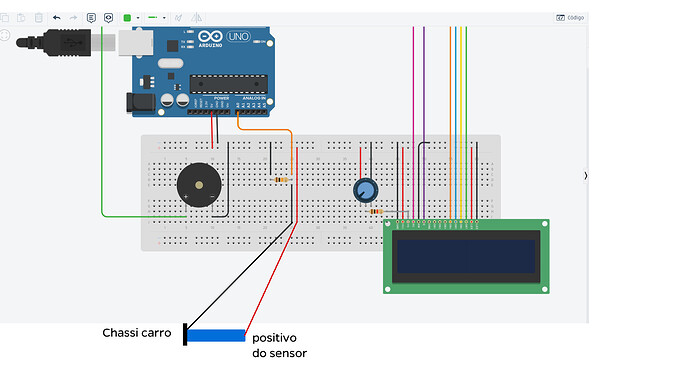

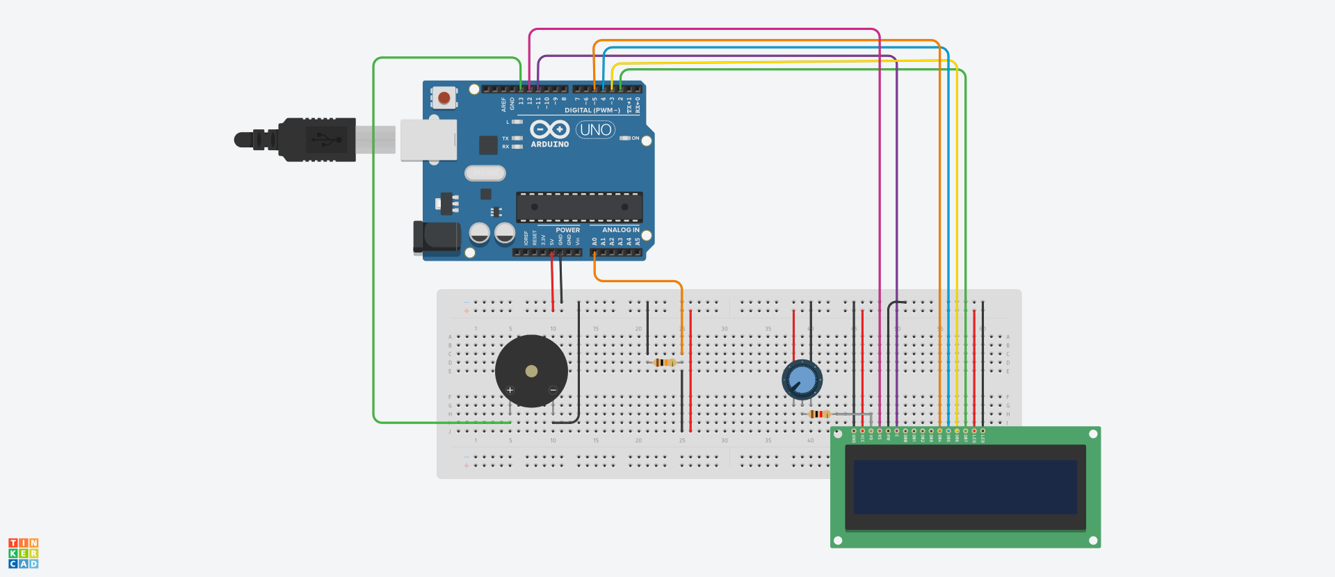

Não tenho experiência, mas elaborei brevemente um "esquema" utilizando o tinkercad

No seu "esquema" voce usou um pot no lugar do sensor. Certo?
Na montagem ele está ligado como?
Um lado no chassis do carro, ou outro no pino analógico, e tem um resistor do ´pino analógico para o + 5V do arduino?
O sensor é ligado diretamente no chassi. Aproveitei o chassi e fiz o terra no arduino
O positivo do sensor, liguei diretamente em 5v do arduino.
desculpe meu desenho, mas acredito que consiga entender..
Não sei como é realmente seu termistor, mas esta seria a forma correta de conectar um termistor.
