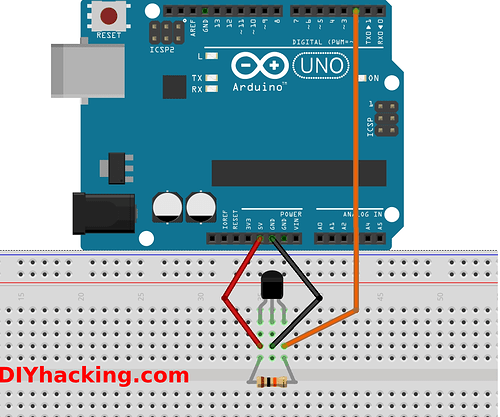

Salve a tutti,
ho trovato un vecchio sensore hall e sto cercando di capire se funziona ancora..
Ho usato questo schema, ma ho collegato il terzo pin ad A0, anzichè pin digitale 2... la resistenza che ho usato è 15kohm
Caricando lo sketch AnalogReadSerial leggo numeri intorno a 200-300 senza che abbiano alcun riscontro con il passaggio di un magnete davanti..
(p.s. un sensore così può andar bene per capire se in un filo passa corrente o no?)
cosa sbaglio?
grazie mille
Il circuito da utilizzare dipende dal tipo di sensore: ci sono sensori con uscita TTL od open collector ed altri con uscita analogica.
La sigla del componente sarebbe utile... :slight_smile:

Quello è di tipo open drain (open collector):
1 - +5V
2 - GND
3 - OUT
In pratica agisce come un interruttore che chiude verso GND non appena il polo sud del magnete sfiora il lato con con le scritte con un campo di 20 mT.
Come resistore di pull up da applicare tra OUT e +5V va bene un valore di 10k.

qual è la differenza con quanto riportato nello schema?
forse il problema è la resistenza (15k anzichè 10k)?
Vuol dire che ti dice solo se il campo c'è (ed è di almeno 20 mT) o non c'è (o è < 20 mT).
Non puoi usarlo per misurare il modulo del campo magnetico.
Per questo nello schema era collegato ad una porta digitale.

uff e allora quale può essere il problema? sensore danneggiato? :frowning:

mi ha imbrogliato la lettura di questo articolo ([OT] Bella l'idea di riconoscere i pattern degli elettrodomestici.. sapete di qualcosa di analogo in commercio o realizzabile DIY? [/OT])...
volevo usare il sensore per capire se gli elettrodomestici erano in funzione o meno.. pazienza :slight_smile:
tuttavia non capisco cosa c'è che non va nel sensore.. ho usato un magnete al neodimio ma la situazione resta quella descritta..
