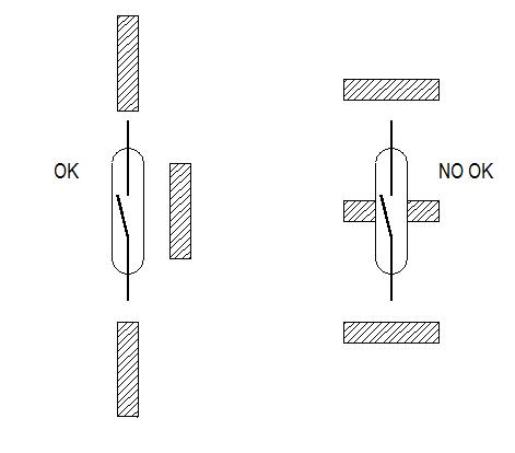

Non dovrebbe cambiare la posizione (rotazione sulla lunghezza). Il Reed si chiude perché il magnete magnetizza in maniera temporanea una lamella N e l'altra S e percui si attirano.
Ciao Uwe
Spero di essere esaustivo.
Vi ricordate quella rappresentazione scolastica in cui si vedevano le linee del flusso magnetico uscire da un estremità, girare tutto attorno per rientrare nell'estremita' opposta?
Nel momento che noi avviciniamo il reed parallelamnet tutto il flusso lo abbraccia. Non ha importanza l'orientamento N-S.
Diciamo che nella mia rappresentazione la maggior efficenza si ottiene quando sono paralleli.
Nella soluzione "in asse" la perdita è trascurabile e rispecchia quella adottata negli impianti antifurto dove la coppia e' affogata nei telaio/finestra nello stesso asse.
Quando i due elementi sono ortogonali fra di loro si arriva ad un momento in cui l'effetto si annulla anche per brevi distanze.
Provate le varie combinazioni, emergeranno effetti curiosi!
La posizione ottimale é nel disegno a sinistra il magnete vicino all'ampolla del Reed (paralello e centrato) . Sopra o sotto non funziona in modo sicuro.
Ciao Uwe

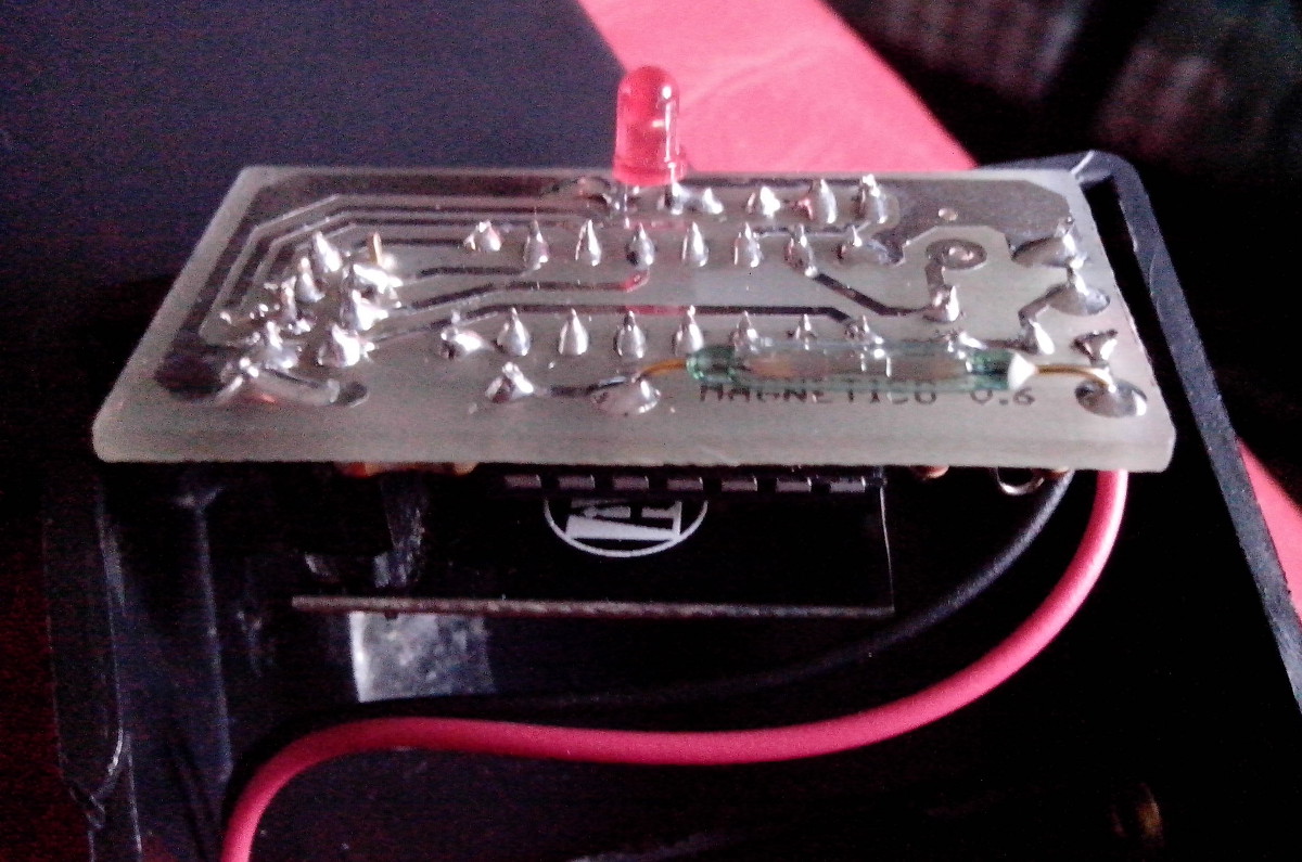

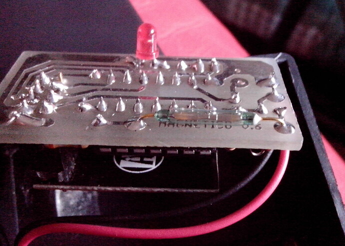

allora, il magnete è posizionato parallelamente al reed. per spiegare quello che dicevo sopra: il reed all'interno ha due lamelle piatte, per cui chiedevo se fa differenza se il magnete viene posizionato dalla parte sottile ("de taglio" dicono a roma) o sulla faccia piatta, ma sempre parallelo al reed, ma forse non fa differenza.
sotto le foto
Cio che e' piu importante, nel posizionamento dei magneti con i reed, e' che il campo magnetico attraversi il contatto "per il lungo" ... puoi posizionare il magnete con i due poli corrispondenti alle estremita' del reed, o anche con un solo polo in corrispondenza di un lato del reed, ma non con un polo al centro del reed (perche' in quel caso entrambe le estremita' delle lamine avrebbero lo stesso gradiente magnetico ed invece di attrarsi si respingerebbero)
