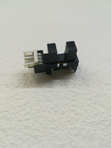

Buongiorno a tutti, dato che mi sono avvicinato da poco ad arduino, volevo chiedervi se potete aiutarmi a capire come collegare un sensore ottico recuperato da una vecchia stampante epson in quanto non vorrei di correre il rischio di bruciarlo ancor prima di usarlo :slight_smile: invio in allegato il sensore.

Quello è un sensore IR a barriera ... da un lato c'è un emettitore di IR, dall'altro un LED che li riceve, quando qualche cosa passa in mezzo il fascio si interrompe e hai l'indicazione.
Per capire come connetterlo occorrerebbe sapere il modello esatto e la piedinatura o fare un po' di prove per scoprire quali pin appartengono al LED e quali all'emettitore IR.

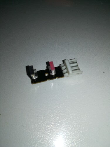

Grazie Mauro. Allora come giustamente dicevi l ho smontato e ho individuato la pista in comune. Sia il led che il fotores sono uguali all'apparenza. Come faccio a distinguerli? In allegato invio la foto

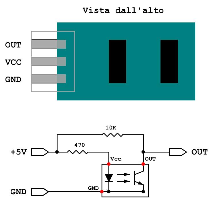

Ciao Brunello, grazie per la risposta però non sono riuscito a risolvere in quanto seguendo il tuo schema il valore che mi appare su serial monitor è sempre 1. Ho sbagliato qualcosa?
Di primo acchito direi che dato è senza copertura gli da noia la luce ambiente, ma dovrebbe sempre essere in conduzione (livello LOW )
Ma visto che hai sempre HIGH, il problema è un'altro
O è andato l' Opto, oppure ha un'altro pinout
Per scrupolo, dato che ho trovato un paio di Opto smontati da una Epson ho voluto provarli e confermo che su tutti e due la piedinatura corretta è quella riportata
Anche l'ultima foto a me non alcuna informazione utile, ad intuito potrei dire che il del è quello colorato di rosso, ma non so il perchè per cui siamo punto a capo.
Scegli un sensore e consideralo essere un led, fai i collegamenti e anche quelli del tester o di arduino e poi spegni la luce in stanza. Ora dai alimentazione e con la fotocamere dello smartphon osserva il sensore in questione, se si illumina qualcosa quello è il led, se non si illumina ripeti l'esperimento con l'altro.
Se il fototransistor è al buio non conduce corrente, per cui puoi anche collegarci la R da 470 ohm senza il rischio di guastarlo. Se dopo avere condotto i due esperimenti non ottieni nulla puoi ripetere l'operazione riducendo la R da 470 fino a 220, passando magari per 330.

Va alimentato a 5V senza resistenza in serie secondo la piedinatura che vedi nell'immagine. Tra OUT e +5V metti la resistenza di pull-up. Puoi usare quella che si attiva tramite INPUT_PULLUP.
Grazieee Mauro. Ho invertito i collegamenti rispetto a quelli descritti da brunello e voilà. Grazie a tutti, siete grandi.
