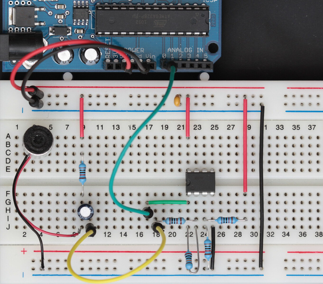

allora visto che comunque la necessità di amplificazione persiste, tanto vale provare direttamente questo circuito...
lo spazio che mi avanza nella scatoletta non è molto, ragion per cui devo fare un po' di economia di spazi....perdonate la rozzezza del disegno, questo schema è corretto?
Fingiamo che la parte di sopra sia la board suono già montata, con i 3 pin che escono...io posso mettere gli altri componenti su una millefori e metterli vicino recuperando dalla board solo il pin OUT?
altra domanda...sulla board suono c'è il condensatore di 100nF per pulire la linea, mi serve pure rimetterlo sulla millefori a parte o serve solo per il microfono in se per se quindi posso evitarlo?
grazie mille davvero, mi state aiutando moltissimo...
La tua impostazione è corretta.
Innanzi tutto devi montare il condensatore da 100nF il più vicino possibile al pin 8 Vcc.
Il resistore di ingresso sembra valga 1k, mentre quello di retroazione sembra valga 47k: se è così il guadagno dell'ampli è 47 (corretto), tuttavia credo che 1k sia insufficiente e consiglierei di usare 10k e 470k.
Il partitore di massa virtuale è composto da due resistori da 100 ohm, consumando ben 25mA: consiglio di portarli almeno ad 1k.
Quel circuito in uscita può al massimo fornire 3.5V, oscillando su 2.5V, quindi avrai un segnale al massimo di 2Vpp (1Vp).
Per evitare disturbi a causati dell'altro operazionale non utilizzato, meglio mettere a massa il pin 5 e collegare tra loro i pin 6 e 7.

ho creato il circuitino con :
Lm358N
1x 10uF come condensatore di collegamento tra il segnale della board suono e il mio amplificatore...
1x 1K resistore ingresso
1x 100K (47K non ne avevo più) resistenza retroazione
2x 10K partitore
e il piccolo 100nF attaccato proprio al piedino VCC
il condensatore è giallo, ceramico, con sigla 104 K5X, il K5X credo sia una sigla per la temperatura...l'ho recuperato da un vecchio circuito quindi non so bene il significato di tale sigla...
i pin 5 e 4 sono collegati a GND da sotto, mentre il pin 6 e 7 sono uniti assieme da sotto.
Problemazzo...
ora si, la lettura si aggira su 510 (bene) ma nonostante l'amplificazione di 100 volte si sposta solo di poche unità e non risponde affatto ai rumori che faccio !!
Prima di saldarle l'output nella scatolina ho fatto delle prove usando una breadboard solderless piccola e mi fa sto funzionamento strano...inoltre se scollego del tutto la scheda microfono continua a darmi quei valori oscillanti intorno a 510....il mio dubbio è...ma sicuro che ho fatto tutto bene?
Perchè sembra che l'amplificatore da i numeri per conto suo e pur staccando il microfono continua a dare tali numeri....

la cosa stranissima è che anche staccando il segnale in ingresso al condensatore, segnale proveniente dalla scheda microfono, continua a darmi sempre e solo valori intorno a 510 :astonished:
perchè "forzi" l'uscita del secondo operazione (quello non usato) a massa? e se lui vul stare a +vcc?? ]:smiley: ]:smiley:
Martinix:
in qualche post più su mi avevano consigliato di mettere il 5 a massa....comunque se non erro l'uscita del secondo operazionale è collegata alla sua entrata, ovvero i pin 6 e 7...potrei sbagliarmi....
