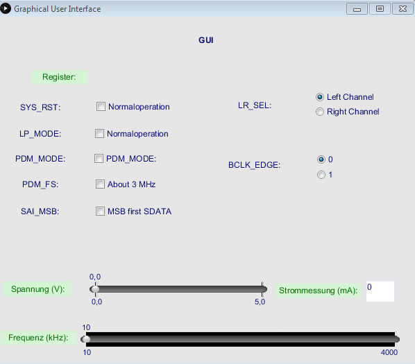

Vielen Dank!
Die Serielle Kommunikation funktioniert und Werte können am Serial Monitor angezeigt werden.
Jedoch besteht meine Aufgabe darin eine Benutzeroberfläche mit Processing aufzubauen und in meinem Programm soll eine Spannungsänderung (zwischen 0 - 5V) sowie eine Strommessung in einem Textfeld angezeigt werden. Ich habe versucht mit Processing über die Serielle Schnittstelle zuzugreifen, aber es funktioniert nicht!
Bitte um Hilfe.....
Im Anhang findet ihr ein Bild vom GUI und das Programm für das zu sendende PWM-Signal
Danke schon mal!!
PWM.ino (1.58 KB)
Eine 100%ige Lösung zu deinem Problem kann ich nicht liefern, aber eine vielleicht gute Vermutung wo der Fehler liegen könnte: In deinem Code steht ein eindeutiger Hinweis:
 SerialEvent occurs whenever a new data comes in the
 hardware serial RX.  This routine is run between each
 time loop() runs, so using delay inside loop can delay
 response.  Multiple bytes of data may be available.
So, nun hast du aber in deiner loop() ganz am Ende ein delay(1000) stehen, was der ganzen Sache zuwider läuft.
Meine Idee dazu wäre folgendes: Pack den kompletten Bereich von "analogWrite( analogOut, value )" bis einschließlich "Serial.println('')" in die IF-Abfrage hinter "stringComplete = false".
Dadurch wird die Ausgabe nur dann generiert, wenn Daten ankommen.
Und das delay(1000) muß dann natürlich gelöscht werden.
Is nur 'n Vorschlag zu 'nem Versuch...

Danke für eure tollen Rückmeldungen, ich habe den besagten Teil meines Programmes in die if Schleife reinkopiert, allerdings habe ich immer noch keine Verbindung zu meinem Processing GUI. # RudiDL5 du sagst, dass du Processing nicht verwendest, welche Grafische Oberfläche könnte ich denn sonst noch verwenden, die ca. gleich ausschaut aber leichter zu programmieren wäre?
