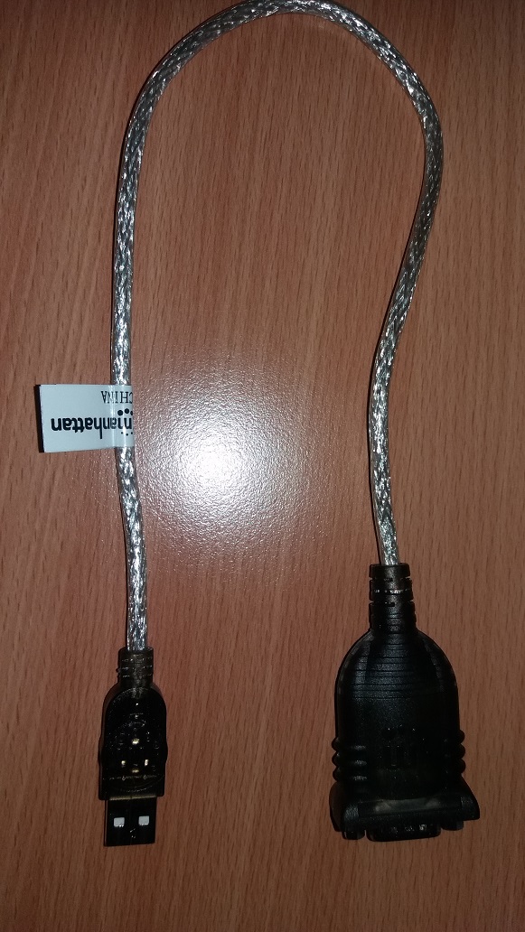

Im folgenden Bild mein USB-Serial-Adapter.
(Zum Beispiel wird die gesendete Ziffer "1" als "g" ausgegeben. Dies gilt für beide Richtungen.
Scheint schon invertiert zu sein:
Mit Stopbits und einem Startbit sind die zwei Buchstaben ziemlich das Gegenteil voneinander :wink:

Der 9polige D-SUB Stecker ist für mich ein Hinweis dafür, dass du da was suboptimales für den Arduino hast.
:frowning:
Also entweder einen MAX232 dazwischen oder einen anderen Adapter verwenden.
Wenn Du eine RS232 Schnittstelle an TX1 bzw RX1 des Arduino MEGA verbindest machts du:
  1. den RX eingang kaputt
  2. der TX 0 und 5V ausgibt un der Adapter sich ca 12V und -12V erwartet.
Grüße Uwe

hiermit möchte ich mich entschuldigen für meinen Mist, habe nicht erahnen können das solche älteren Adapter noch im Einsatz sind. Sorry!
Vielen Dank für Eure Unterstützungen und Hilfestellungen. Werde mich dann mal nach einem geeigneten Adapter umschauen. Ich dachte immer Seriell ist Seriell. Dass es da solche Unterschiede gibt wusste ich nicht. Wieder was dazugelernt. Danke Euch.
Seriel ist seriel auf Protokollseite (wie dei Daten übertragen werden). TTL und RS232 sind verschieden bezüglich der verwendeten Spannungen.
Grüße Uwe
Alles klar.Danke.Habe jetzt einen TTL-Adapter. Für 3,95€ bei pollin.Mein Genuino hat mir meinen Fehler wohl verziehen. Die Serial1-Pins haben es überlebt.
