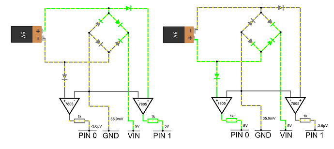

  3. Stavo pensando a costruire un meccanismo di backup simile ai due cavetti che uscivano dalla scatola originale, ma con i servo è tutto un po' più complicato. La mia idea, forse folle, è di far uscire due cavetti come prima a cui collegare una batteria a 9V. Pensavo di costruirmi un ponte di diodi per fare in modo che comunque io attacchi la batteria (in un verso o nell'altro) io possa comunque alimentare il tny in modo corretto. Oltre a questo collegherei i due cavi (prima del ponte e dopo un diodo) a due pin del tny come segnale per governare l'apertura o la chiusura del servo (ovviamente metterei un regolatore di tensione a 5v per ogni pin e una resistenza adeguata per non rischiare di bruciare il pin).
    Ricapitolando: con qualunque polarità arriveranno 0V al GND e 9V al VIN del tny, inoltre se il più è sul cavo 1 dovrebbero arrivare 5v sul pin0 se la polarità è invertita dovrebbero arrivare 5V sul pin1; leggendo quale pin ha 5v in entrata il tny deciderà se aprire e chiudere la scatola.....è folle?

Per il punto 3 avevo invece pensato a un circuito di questo tipo:
E' una vaccata o ha un minimo di senso? Come ho detto dalla presentazione sono un autodidatta smanettone, so di avere grandissimi lacune in elettronica e fatico a capire se una cosa che in teoria (la mia teoria molto traballante) dovrebbe avere senso, poi funzionerà nella realtà.

Venendo al terzo problema, forse la stai facendo troppo complicata. Porta fuori solo un cavo per aprire in caso di emergenza (batteria scarica es.), ti consiglierei una prolunga USB, metti un diodo saldato sul PCB sul postivo dell'USB e con quello vai ad un pin. Se leggi HIGH su quel pin aziona il servo per aprire la scatola, seguito da un loop infinito (while(1)) così sei sicuro che non accade altro. Perchè dovresti avere bisogno di chiudere la scatola?

Per ogni diodo cade ai suoi capi una tensione che si aggira attorno a 0.6V, ci saranno 2 diodi del ponte in conduzione, quindi Vin = Vbatt - 0.6 x 2.
Tieni conto di ciò. In breve con Vbatt = 9 (nominale) non vedo problemi.
Per abbassare la tensione da fornire ai pin più che usare un 7505 proverei con i diodi zener 4.7v, in sostanza un regolatore shunt in cui scorre 1mA sulla resistenza serie "dovrebbe" bastare.
