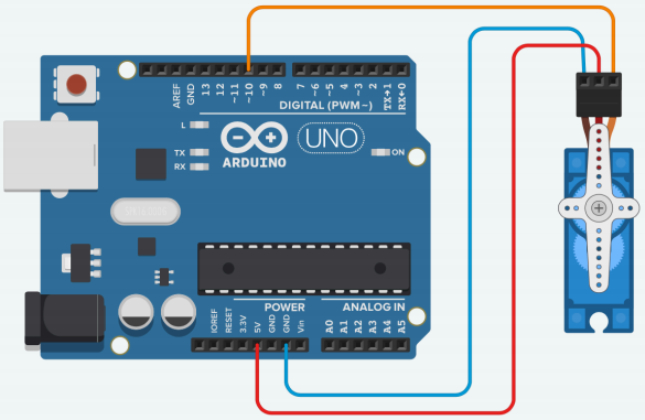

Servomoteur SG90 qui bourdonne et ne tourne pas pourtant le code est exact . Aidez moi je suis débutante
Voici le code :

Merci d'avoir téléchargé votre code. Pourriez-vous également montrer un dessin de votre schéma de câblage, y compris la façon dont vous connectez vos alimentations? Le servo doit être alimenté directement par l'alimentation (ils doivent utiliser la même tension), avec le fil de données de la broche Arduino à la broche de données du servo.

Oui, le code est exacte, vérifies bien tes connexions, est ce que le GND du servo est bien connecté au GND de l'Arduino, la pin 10 bien sur le signal du servo?
Eventuellement, fait une photo en gros plan de ton montage où l'on peut voir toutes les connexions.

C'est quelle carte Arduino ? Sur un ESP32, le code ne sera pas bon
Voilà le montage

Bonsoir victoria777
C'est exactement comme ceci que j'ai testé ton programme et tout est OK
Contrôles tes connexions.

Vous ne devez pas utiliser l'Arduino comme alimentation pour le servomoteur. Vous devez utiliser une alimentation externe pour alimenter le servomoteur.

MERCI BEAUCOUP !
Tout marche comme il se doit
