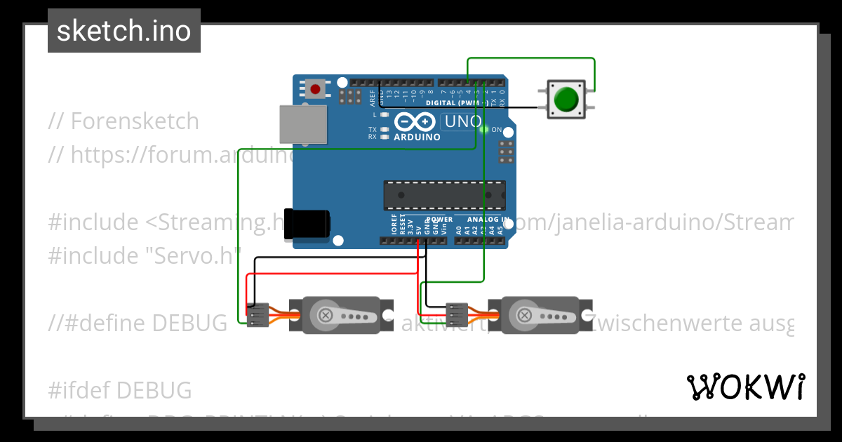

Ich habe einen Taster und zwei Servos die am Arduino angeschlossen sind. Taster mit GND und D4, Servos an D2 und D3, GND an GND und 5V direkt an der Stromversorgung per Trafo (5V, 10A) wo auch der Arduino angeschlossen ist.
Der Taster kann innerhalb 500ms per Tastendruck den Servo1 oder Servo2 wählen.
Wird nun mit einmaligem Drücken der Servo1 gewählt, dann kann innerhalb der nächsten 4s mit gedrücktem Taster der Servo1 in eine Richtung gestellt werden. Wird der Taster losgelassen, stoppt der Servo1 in der entsprechend gestellten Stellung. Sind die 4s noch nicht um und der Taster wird nochmals gedrückt gehalten, stellt sich Servo1 wieder zurück in Richting Ausgangsposition. Sobald hier der Taster losgelassen wird bevor der Servo in der Ausgangsposition ist, bleibt er wieder stehen in der aktuellen Stellung.
Das selbe kann mit dem Servo2 gemacht werden, wenn der Taster zu Beginn innerhalb der 500ms zweimal gedrückt wird.
Der Reset der Anzahl gedrückten Tasten für die Auswahl erfolgt dann nach den 4s.

Mein Ansatz - rein aus dem Stehgreif. ungetestet und ohne Hardware.
kompiliert Fehler- und Warnungsfrei.
Egentlich erklärend kommentiert.
Vielleicht findet sich ja später jemand, der Dir hilft, wenn der nicht so läuft.
Ich hab heut blos keine Zeit....

          lastRichtung = LOW;
          ausloesezeit = millis();
          state = STATE::position;                    // nächsten Status
    case STATE::position:
      if (!digitalRead(tastePin))  // Taste gedrückt
        lastRichtung = servoRichtung;
        if (servoRichtung && servoPos[servoAuswahl] < 255)  // Aufwärts und unter oberer Grenze
        { servoPos[servoAuswahl]++; }
        else if (!servoRichtung && servoPos[servoAuswahl] > 0)
        { servoPos[servoAuswahl]--; }
      else if (lastRichtung == servoRichtung)  // Taste losgelassen UND vorher gedrückt
        servoRichtung = !servoRichtung;
      if (millis() - ausloesezeit > servoReaktion)         // Zeit abgelaufen
      { state = STATE::warten; }                             // fange an von vorn
bool tasteCheck()
  bool ret = false;
  static uint32_t lastPressed = 0;
  static bool lastState = LOW;
    if (!lastState)                                   // und vorher nicht
      lastPressed = millis();                         // Zeit merken
      lastState = HIGH;                               // status setzen
      ret = true;                                     //
  else                                                // nciht gedrückt
    if (lastState)                                    // vorher aber schon
      if (millis() - lastPressed > debounce)          // Zeit abgelaufen
        lastState = LOW;                              // merker löschen
  return ret;
willst noch irgendwo servo writes einbauen?!?
(wird 2024-03 gelöscht)
Egal wo - ich hätte irgendwo auch nur den inhalt der pwm-Variablen auf dem SerMon ausgegeben :wink:
Ich habs oben nur mit reingenommen, damit er sieht, wie das mit dem array funktioniert....
