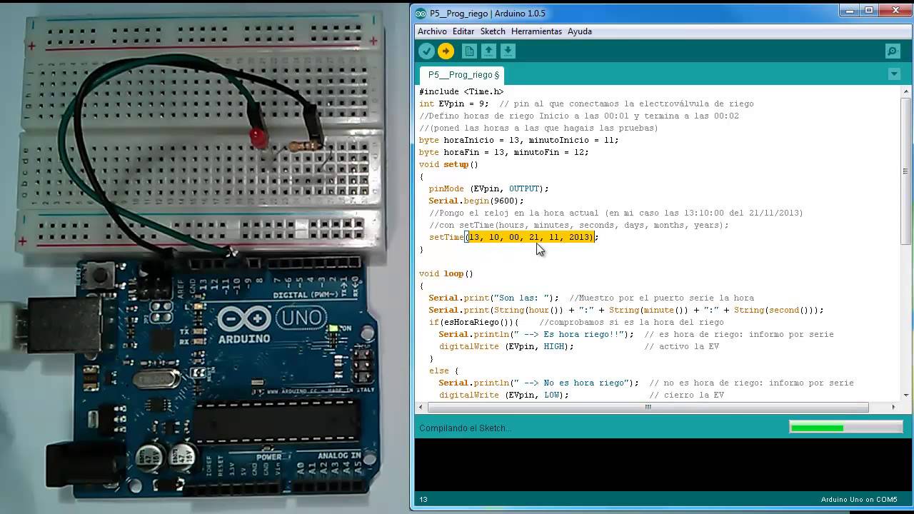

'setTime' was not declared in this scope.
Saludos.
Intento usar por primera vez arduino segun este link:
en especial la Libreria Time.h, pero me arroja el siguiente error:
Arduino:1.8.2 (Windows 7), Tarjeta:"Arduino Nano, ATmega328"
Intento_Rele_1_Digital_7:11: error: 'setTime' was not declared in this scope
setTime(19,56,00,6,28,2017);
C:\Users\Documents\Arduino\Acceso_Amigos_x86\Intento_Rele_1_Digital_7\Intento_Rele_1_Digital_7.ino: In function 'void loop()':
Intento_Rele_1_Digital_7:26: error: 'now' was not declared in this scope
if (now() == T1)
exit status 1
Parte del codigo es:
#include <Time.h>
int pinElectrovalvula1=7;
int estadoEV1;
time_t  T0, T1 ;
  setTime(19,56,00,6,28,2017); //aqui me arroja el error:
  // Inicializamos el modulo de EVs
  pinMode(pinElectrovalvula1,OUTPUT);
  estadoEV1=1; //cerrada
  digitalWrite(pinElectrovalvula1,estadoEV1);
Los archivos que estan en la libreria:
Que hice mal? :o

Busca la carpeta de la libreria del archivo que te falta, la carpeta donde esta ese archivo, copiala y pegala en la carpeta "libraries" de arduino
Si te refieres a copiar la libreria Time en "libraries", ya lo he hecho , y me sigue saliendo lo mismo.
Gracias
Pasame donde descargaste la librerías, la estas instalando mal.
yo instale las librerías y no tuve problema te falta agregar esto #include <TimeLib.h>
Gracias, lo he resuelto al agregar eso#include <TimeLib.h>
