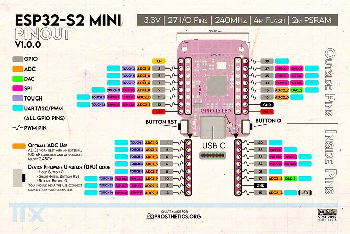

Pins laut Schema des Herstellers:
SDA GPIO33 und SCL GPIO35
SDA und SCL in variants/esp32s2/pins_arduino.h folglich manuell eingestellt:
static const uint8_t SDA = 33;
static const uint8_t SCL = 35;

hast du es mal mit anderen IO-pins probiert?
Der ESP32-S2 hat mehr IO-pins als ein ESP32__
Möglicherweise ist es aber trotzdem so dass just an die IO-pins 33,35 ebenfalls nur als Input genutzt werden können oder der Flash oder PSRAM-chip an den Pins hängt.

Im Datasheet des Herstellers steht ab Seite 12 die Pinbeschreibung.
Welche Pins wären demnach die richtigen SDA und SCL? Sind es dort nicht Pin34+Pin36? ....... auch wenn jeder GPIO für I2C programmierbar sein soll......
Ich habe nun an den im Schema empfohlenen Pins 33 und 35 einen GY-85 3-Achsen-Sensor angeschlossen und er wird ohne Umbauten erkannt.
