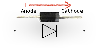

  2. attention la diode 1N4007 ne supporte pas plus d'1A en continu. En pic elle tient plus mais il se peut que votre module tire plus et longtemps suivant l'usage. --> ce n'est pas forcément donc la méthode recommandable.
Travaux pratiques:
j'ai donc sorti une 1N4007 comme vous de mon tiroir. Pour mémoire une diode ça se branche dans ce sens (histoire d'être sûr hein.. je ne dis pas que vous n'avez pas vérifié...)

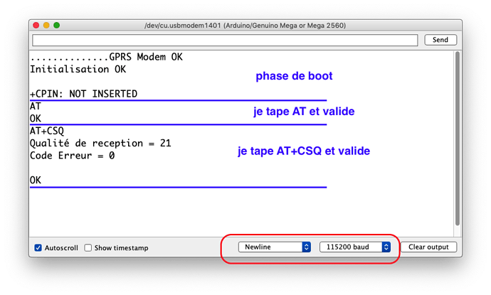

Enfin, J'ai ressorti un vieux code qui permet d'envoyer des commandes "proprement" et de lire la réponse pour potentiellement l'analyser. Je mets le code dans le post suivant car je dépasse les 9000 caractères sinon
Dans ce code je montre comment analyser par exemple la réponse à AT+CSQ qui donne la qualité du signal. Si le code ne trouve rien qui correspond à ce qu'il attend, il imprime simplement le message de réponse du module.
en faisant tourner ce code et en ouvrant ma console à 115200 bauds et en m'assurant d'envoyer CR+LF comme fin de ligne je vois ceci
[color=purple]..............GPRS Modem OK
Initialisation OK
+CPIN: NOT INSERTED
[/color]
les points sont la phase d'attente que le module réponde bien en AUTOBAUD à ma commande AT. Faut donc essayer plusieurs fois (chaque point est un essai à 1 seconde d'intervalle). A noté que je ne me suis pas ennuyé à mettre une carte SIM donc j'ai le message d'erreur +CPIN: NOT INSERTED
Ensuite je tape AT et la console me dit bien OK
et si je tape une commande qui est analysée dans le code, juste AT+CSQ ici alors la console me répond bien
[color=purple]
AT+CSQ
Qualité de reception = 21
Code Erreur = 0
OK
[/color]
Voilà

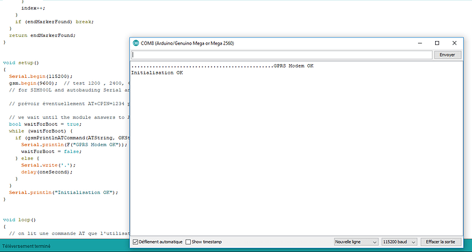

Je viens de faire le test. J'obtiens que des points dans mon moniteur série, en mode Nouvelle Ligne a 115200 bauds.
J'ai noté par contre que j'vais du 4.4V à l'entrée du module, mais je n'ai pas trouvé comment baissé de 0.2V, sachant qu'un led me baisse trop la tension.

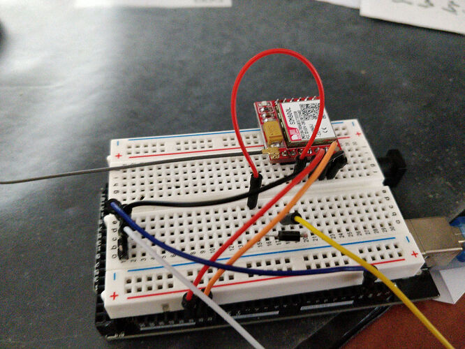

Voici la photo de mon montage :
Je suppose que le fil blanc de gauche c'est le GND de votre alimentation 5V 2A et le jaune à droite les 5V de cette alimentation. on voit pas bien si le fil jaune passe à l'entrée de la diode qui par le fil rouge court je suppose va à Vcc du module.
Par contre, même si on ne voit pas les N°s de pin, vu la configuration votre fil rouge tendu serait Rx du module et votre fil orange serait le Tx du Module. Comme discuté pour le code, ils dioivent aller vers Serial3. ça à l'air d'être à peu près au bon endroit sur la MEGA, mais comme les fils ne se croisent pas le Orange irait vers la pin 14 et le rouge vers la pin 15... ça ce n'est pas bon. 14 c'est Tx3, vous devez croiser Rx et Tx. --> mettre le rouge en 14 et mettre le Orange en 15 sur la MEGA.
J-M-L:
Vous avez tout juste, mais même quand j'inverse les fils courts orange et rouge, ca ne change rien. J'obtiens toujours la série de . (point) dans le moniteur série.

Tout à l'heure, au bout d'1min30, j'ai eu le message "GPRS Modem OK" et "Initialisation OK".
Mais rien d'autre.
ah ça c'est bon signe... une fois que vous avez cela, tapez "AT+CSQ" par exemple dans la ligne de la console série... vous êtes en prise directe avec le module là... vous pouvez donc envoyer des commandes AT
Sauf que quoi que je tape : AT ou AT+CSQ, ca n'affiche rien du tout...
Après avoir vu initialisation OK?
Oui apres avoir vu Initialisation OK
Si vous décommentez       // Serial.write((uint8_t) c); // si vous voulez voir ce qui arrive est-ce que vous voyez des choses?
Avez vous essayer de changé le paramètre de ligne dans la console.chez moi je suis sur LF et CR je crois.
