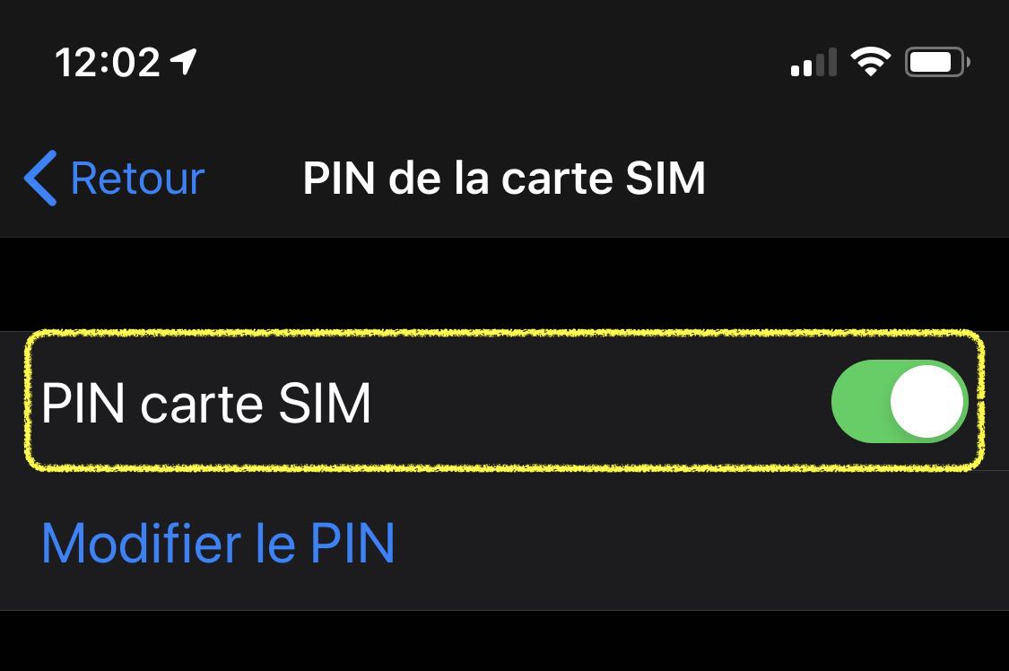

J'ai un code sim mais je ne sais pas comment le désactiver (il n'y a plus l'option sur Iphone)

Pour désactiver le code PIN : mettre temporairement la carte sim dans un téléphone qui permet cette désactivation
zeelevezozo:
sur mon iPhone (dernière version de l'OS) il y a toujours l'option et il me semble qu'elle a été toujours là.

Quel est le chemin d'accès au réglage svp ?

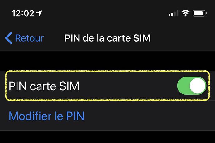

Réglages => Données Cellulaires => PIN de la carte SIM
Ok merci je vais reessayer maintenant
Je cherché le réglage dans téléhpone comme a l'époque
Apres désactivation du code SIM le problème persiste.
