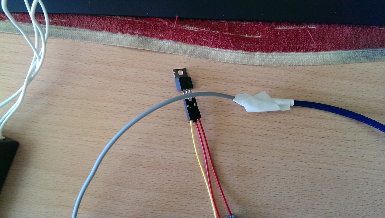

Hast Du den MOSFET richtig angeschlossen oder die Anschüße vertauscht?
Mach uns mal ein Foto Deines Aufbaus

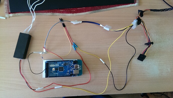

Ok ihr werdet euch aber im Grab rum drehen, wenn ihr das seht.
Einfach vorweg, das ist wirklich nur ein gaaaanz erster Test. Natürlich weis ich, dass das später so nicht aussehen sollte :stuck_out_tongue: habe mir auch eine nette entwicklerplatine mit kreuzverbindungen besorgt, kommt aber erst morgen / übermorgen bei mir an. Habe leider kein Breadboard.
Unten am arduino sieht man ein graues kabel wo 2 schwarze stecker sind, da zwischen ist der 10kOhm der zu GND geht der weiter gehende stecker steckt in pin 40. rechts der rote ist der minus der in GND in den arduino rein geht, er ist vom Molex minus abgegriffen. Bitte nicht verwundern, dass am MOSFET gelb / rot als kabel farbe liegt, das ist minus :stuck_out_tongue:
Und nochmal: Bitte bitte nicht für die Art des aufbau's schlagen :slight_smile:
Achso links oben der schwarze kasten da sind die kathoden angeschlossen

Mach bitte ein besseres Bild. Geht der Gate wirklich auf Pin 40?
Grüß Uwe

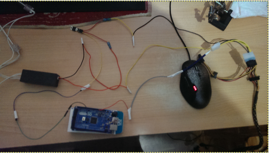

OK... PIN40 geht über ein kabel in die Maus, raus aus der Maus in den Molex dann raus und in den schwarzen Kasten, an dem die lichterkette befestigt ist. Ab in den fet, der die adernfarben von rot nach schwarz nach gelb wechselt über ein weiteres kabel nach irgendwas... Hmm.
Mach ein besseres Bild.

Hier sind nun 3 Dateien die hoffentlich den Aufbau klarer machen, habe die Kabel versucht gerader zu verlegen.
Beim Bild mit dem Gesamtaufbau das Rote kabel was im GND vom arduino ist ist NICHT mit dem Widerstand oder ähnliches verbunden, es geht direkt an das Graue welches an das blaue geht. Das Blaue Kabel ist in die Masse des PC Netzteils eingesteckt. die 12 Volt dort an diesem Stecker ist ungebraucht. Ansonsten sollte es eigentlich klar sein.
Die Schaltung scheint richtig aufgebaut zu sein. Intuitiv würde ich auf eine schlechte Verbindung bzw Wackelkontakt der Verbindungen der einzelnen Kabslestücke untereinander, die Du mit Isolieband umwickelt hast, tippen.
Grüße Uwe
Hmm, also die Kabel habe ich immer in einem V verzwirbelt, lassen sich auch schwer auseinanderziehen.
Wenn ich in diesem Aufbau einfach den pin 40 rausstecke dann geht die Kathode auch wie gewünscht aus, stecke ich den stecker wieder in pin 40 und warte bis der Arduino den pin 40 auf HIGH schaltet leuchtet sie wieder.
Nur wenn ich beide eingesteckt lasse und der Arduino auf LOW schaltet, dann bleibt die lampe an, auch hier natürlich, sobald ich den pin 40 rausziehe geht die Kathode aus.
