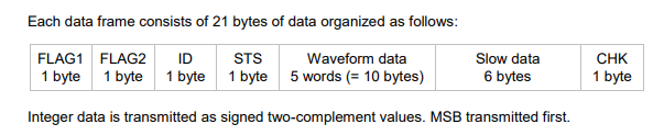

Alors,
la spéc. dit que le trame fait 21 octets.
Tu vois bien que ta trame à toi ne fait que 16 octets.
C'est parce que tasses les 5 words de "Waveform Data" dans 5 octets ( frame[4] à frame[8] ).
un "word" fait 2 octets.
le 1er word de "Waveform Data" occupe les octets 4 et 5
le 2ème word de "Waveform Data" occupe les octets 6 et 7.
etc
ainsi le 1er octet de "Slow Data" occupe frame[14] (et non pas frame[9] comme dans ton code)
Il te faut donc maintenant une méthode pour rentrer m1, m2, ..., m5 à leurs emplacements dans la trame.
A ce stade, IL MANQUE UNE INFO CRUCIALE.
Ces words qui font 2 octets ont un octet de poids fort et un octet de poids faible.
Par exemple pour m2 qui vaut 489, il s'écrit en héxa 0x1E9, donc l'octet de poids fort contient 1 et l'octet de poids faible contient 0xE9 (=233 en décimal)
Est-ce que les words qui sont dans la trame sont représentés avec leur octet de poids fort en premier (format dit big endian, ou gros-boutien) ou bien avec l'octet de poids faible en 1er (little-endian ou petit-boutien) ?

la doc à l'air de dire
Integer data is transmitted as signed two-complement values. MSB transmitted first.
➜ donc on sait qu'ils sont en big endian. à prendre en compte quand on les fabrique et ensuite c'est une affectation ou alors on fait l'affectation avec inversion des octets si les waveform data sont construites sur l'arduino qui sera little endian

Voila un peu plus d'info pour répondre aux question sur big endian ou gros- boutien avec un exemple de trame émise par le capteur que je cherche à simuler :
a priori ils utilisent aussi ce système pour atribuer 2 octects/6 pour certain id dans slow data pour renvoyer par exemple le SN du capteur qui ne tient pas dans sur 1 octet :
a priori je vais devoir gérer hi/low byte en dehors de waveform gas ca complique un peu le truc

  frame[0] = 0xaa;              /* Start flag 1 */
  frame[1] = 0x55;              /* Start flag 2 */
  frame[2] = id;              /* Command ID */ // doit varier de 0 à 3
  frame[3] = 0x01 ; // STS byte 0 no breath 1 Breath restera fixe
  frame[4] = m1 >> 8; // waveform value BIG BYTE
  frame[5] = (char) m1 & 0xFF;// waveform value 5 LOW BYTE
  frame[6] = (char) m2 >> 8; // waveform value BIG BYTE
  frame[7] = (char) m2 & 0xFF; // waveform value 5 LOW BYTE
  frame[8] = (char) m3 >> 8; // waveform value BIG BYTE
  frame[9] = (char) m3 & 0xFF; // waveform value 5 LOW BYTE
  frame[10] = (char) m4 >> 8; // waveform value BIG BYTE
  frame[11] = (char) m4 & 0xFF; // waveform value 5 LOW BYTE
  frame[12] = (char) m5 >> 8; // waveform value BIG BYTE
  frame[13] = (char) m5 & 0xFF; // waveform value 5 LOW BYTE
  frame[14] = 0xB5;  // slow data byte 1
  frame[15] = 0x00; // slow data byte 2
  frame[16] = 0x00; // slow data byte 3
  frame[17] = 0x00; // slow data byte 4
  frame[18] = 0x00; // slow data byte 5
  frame[19] = 0xB5; // slow data byte 6

détail, tu proposais
frame[4] = (char] m1 >> 8;
j'ai du faire ca() pour que capasse (comme je ne suis pas un pro de la syntaxe je veux pas faire de boulette) :
en fait id va varier de 0 à 2 (0, 1, 2, 0 , 1, 2, ...)
votre frame contient des unsigned char
pourquoi y coller des char ?
pour simplifier la lecture on peut utiliser highByte() et lowByte() comme dit dans un post précédent
cet adresse n'existe pas dans le tableau
car vous l'avez déclaré avec 20 cases, pas 21.
les 2 premiers octets ne sont pas dans le checksum?
pourquoi mettre à jour frame[20] en permanence dans la boucle ? attendez d'avoir fini le calcul
y'a d'autres trucs mais commencez déjà par mettre un peu d'ordre là dessus
C'est ce que je voulais, les autres Id je vais essayer de m en passer, mais j ai pas/mal changer le comm
J'ai bêtement repris le code sans me posé la question du conflit.
Ca je vais bosser dessus demain matin :grin:
Pourtant c'etait gros ! :sweat_smile:
Excusez pes questions de noob, mais
Du coup, je fais une fonction dedier et j'appel le résultat ?
Non, juste faire l’affectation (si c’est la bonne formule) une fois la boucle for terminée
tamp = 0;
for (byte i = 2; i < 20; i++) tamp +=  frame[i]; // on additionne modulo 256 tous les octets
frame[20] = ~tamp + 1; // une fois fait, on affecte le checksum
