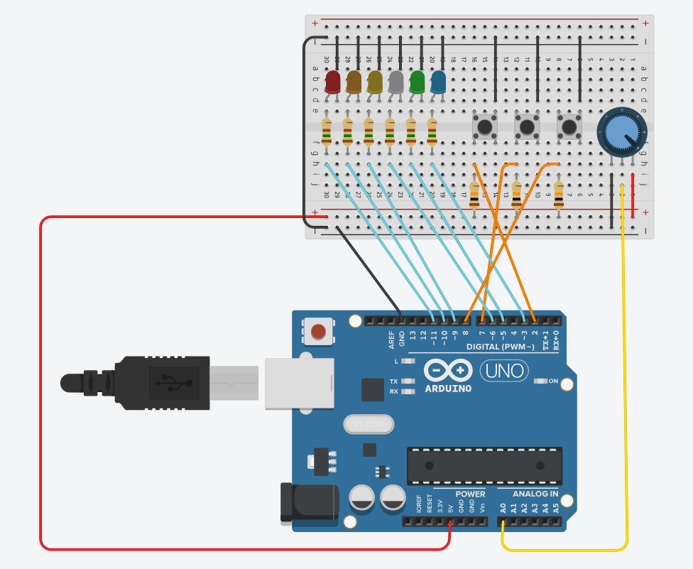

Consegui fazer a parte do potenciômetro funcionar, mas o controle de brilho não está respondendo.

Este é o circuito que montei no tinkercad, não tenho certeza se todas as conexões estão corretas. Preciso de ajuda, sou muito novo nisso e não sei realmente o que estou fazendo, portanto, se alguém puder me ajudar e explicar o que está acontecendo de errado, isso me ajudaria muito.

Eu não tenho cadastro no Tinkercad, mas não estou vendo em princípio nada de errado com o seu programa. Eu levaria num primeiro momento duas coisas em consideração:
  1. Saber se o analogWrite() funciona direito no Tinkercad. Em outro simulador, o Wokwi, é difícil enxergar diferenças no "brilho" do LED;
  2. Assegurar que os botões não estão em curto-circuito. A forma quadrada desses botões não ajuda, porque é fácil você inverter a posição e conectar pinos distintos na mesma coluna da protoboard.
Eu tenho ideia que estes botões ligam na diagonal...

Não há muito de obviamente errado no teu programa e circuito que seja claro. Há algumas coisas menores que podes melhorar.
Isto:
int leds[] = {LED1, LED2, LED3, LED4, LED5, LED6};
É repetido em vários sítios, logo podes sempre tornar isto numa variável global tendo em conta o uso que dás a isto.
Podes substituir isto:
  for (int i = quantidade - 1; i >= 0; i--) {
    digitalWrite(leds[i], LOW);
por isto:
apagaTodosLEDs();
O site do Arduino refere que apenas podes usar AnalogWrite com 4 pinos ao mesmo tempo...
https://docs.arduino.cc/language-reference/pt/en/functions/analog-io/analogWrite/
De resto, deves fazer o que todos fazemos e colocar mensagens de debug. Por exemplo:
  Serial.println(pwm);
  pot = analogRead(A0);
  Serial.println(pot);
Isto indica-te logo se as tuas entradas estão a funcionar correctamente o que é meio caminho andado para confirmares a lógica.

Os botões quando pressionados, não mudam a luminosidade do LED

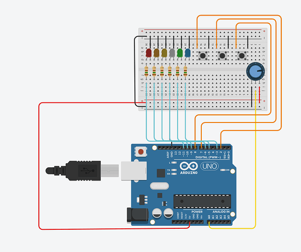

Pessoal, agora o código está funcionando, o problema era as conexões nos botões que deveriam estar conectados conforme mostrado abaixo
PS: a solução não está no seu post. Está nos posts #2 e #3...
