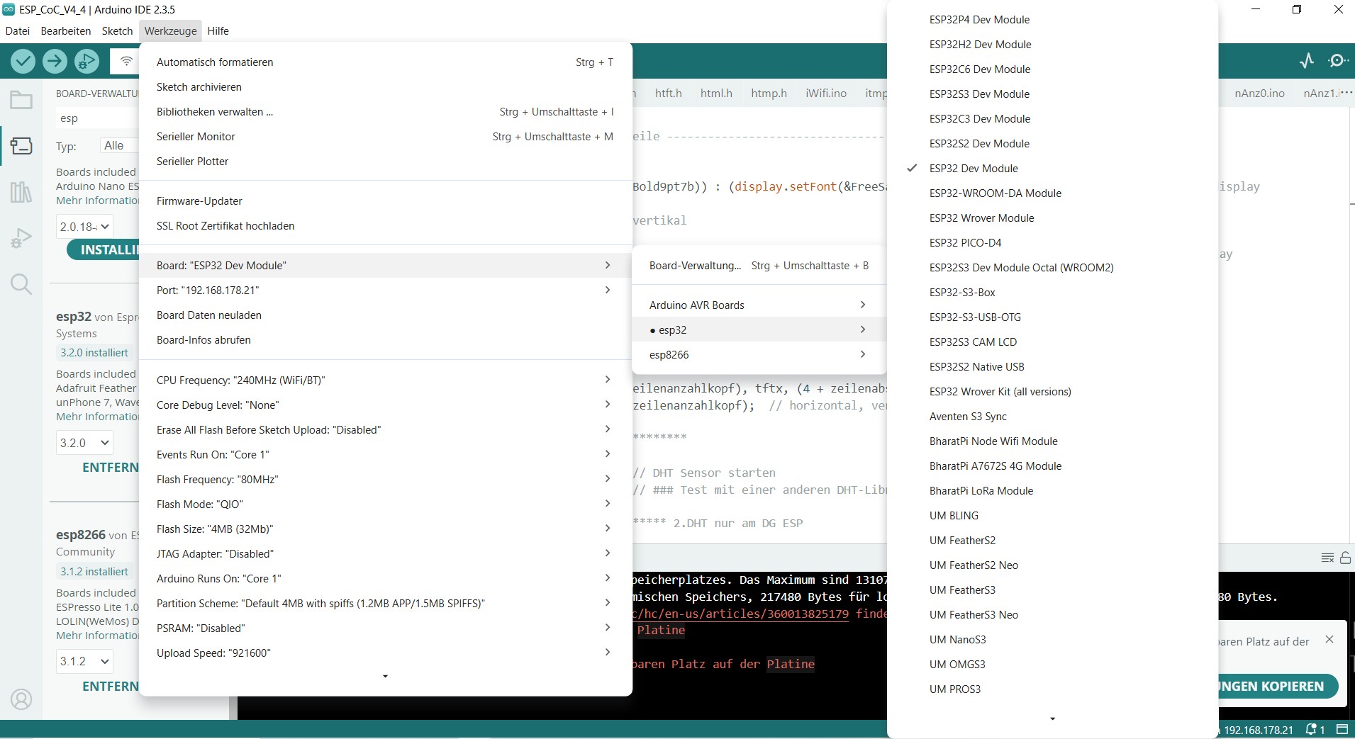

habe es endlich geschafft einen ca 10.000 Zeilen großen Sketch von Board Manager esp32 2.0.17. auf 3.2.0 umzustellen.
Soweit compiliert alles, aber am Ende gibt es dann folgende Fehlermeldung:
Der Sketch verwendet 1355170 Bytes (103%) des Programmspeicherplatzes. Das Maximum sind 1310720 Bytes.
Globale Variablen verwenden 110200 Bytes (33%) des dynamischen Speichers, 217480 Bytes für lokale Variablen verbleiben. Das Maximum sind 327680 Bytes.
Der Sketch ist zu groß; unter https://support.arduino.cc/hc/en-us/articles/360013825179 finden sich Hinweise, um die Größe zu verringern.
Textbereich überschreitet den verfügbaren Platz auf der Platine
Compilation error: Textbereich überschreitet den verfügbaren Platz auf der Platine
Unter Board Manager 2.0.17 war das mit dem gleichen Sketch kein Problem - war irgendwo bei 89% des Programmspeicherplatzes.
Ich verwende die IDE 2.3.5 - ich denke das ist die aktuellste.
Hat jemand eine Idee, wie ich das beheben kann, ohne jetzt den ganzen Code händisch zu optimieren? Gibt es da etwas bei den Einstellungen?
Anbei noch ein Screenshot:
Geh mal in "Partition Scheme" und wähle eine Variante mit viel Programmspeicher zu Lasten anderen Sachen die du nicht benötigst.
Sonst halt anfangen den Sketch zu überarbeiten, bessere Libraries suchen, kleinere Fonts.
Mehr kann man sagen wenn man den Sketch sieht und welche Libraries/Versionen du genau verwendest.
Danke für die rasche Info ... das hat mit dem Compilieren funkrioniert. Mit dem 1,9MB APP with OTA /190kB für SPIFF Scheme ging es.
