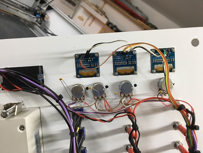

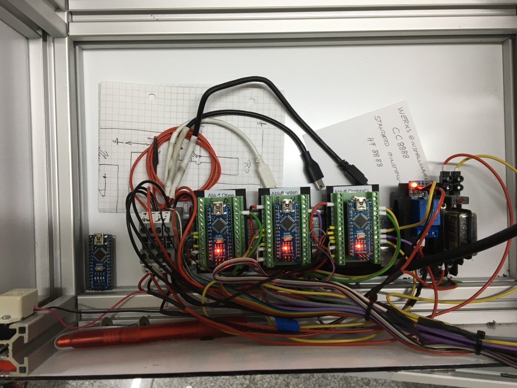

Hallo zusammen,
ich habe hier ein Sketch zum Ansteuern von einem Servo, welches über ein Poti gesteuert und die Servo Position im Display angezeigt wird.
Das Programm läuft soweit nur friert es in unregelmäßigen abständen immer ein, d.h. das Display verharrt in der letzten angezeigten Position und drehen am Poti bring nichts, das Servos steht still.
Zumeist tritt das innerhalb der ersten Betriebsminute auf.
Ich habe diesen Nano, mit einem Linearen 500k Poti und diesem Display in weiß und einem Standard Servo.
Der Sketch sieht so aus:

Woran kann das liegen? Ist da irgendwas mit der Ansteuerung des Displays oder was anderes faul?
Ich bin leider ganz blutiger Anfänger und verstehe wirklich nicht viel davon daher wäre ich um einfach Formulierten Feedback sehr froh ![]()
