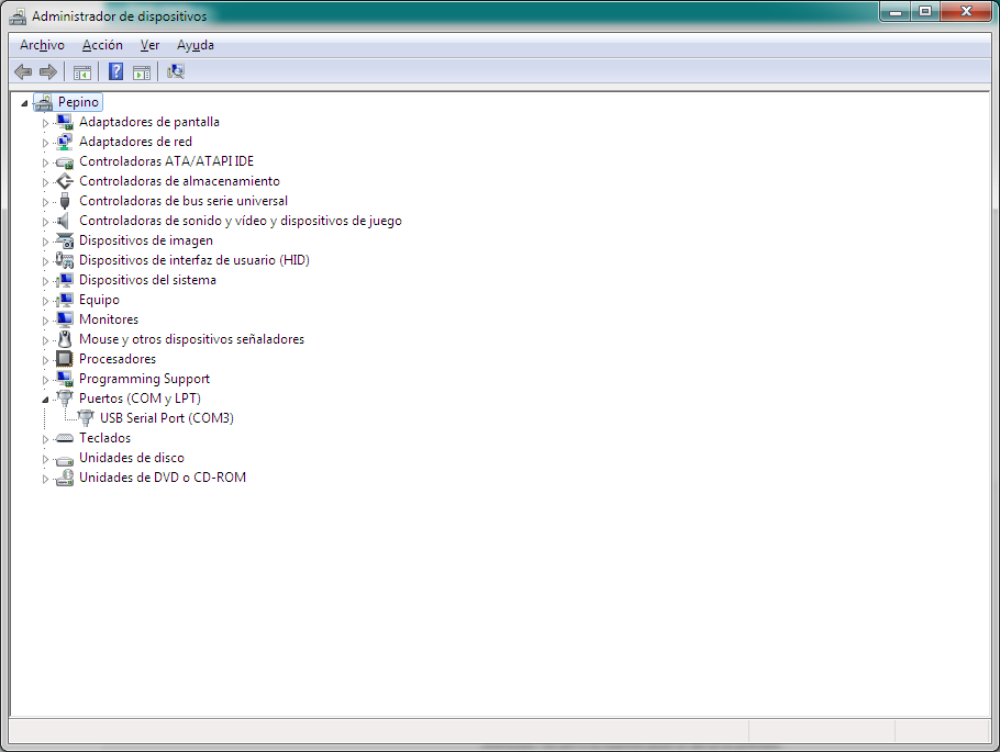

Crea un archivo .bat colocas estas lineas:
@echo off
set devmgr_show_nonpresent_devices=1
cd %SystemRoot%\system32
start devmgmt.msc
Ejecutas el ardchivo y este abre una ventana de MSDOS, y luego abre el administrador de dispositivos.
Cuando abra el administrador de dispositivos ve a la pestaña VER y tilda Mostrar dispositivos ocultos, alli desinstalas todos los drivers en Puerto COM y LPT que se muestren opacos. y luego reinicia la PC, y tratas de instalar los drivers del arduino nuevamente.
En la imagen muestro mis dispositivos ocultos, veras que tengo dos MEGA, un UNO y un USB SERIAL PORT que estan opacon, pero el COM1 y LPT1 estan bien definidos, los opacos son los que tienes que desinstalar en tu maquina.

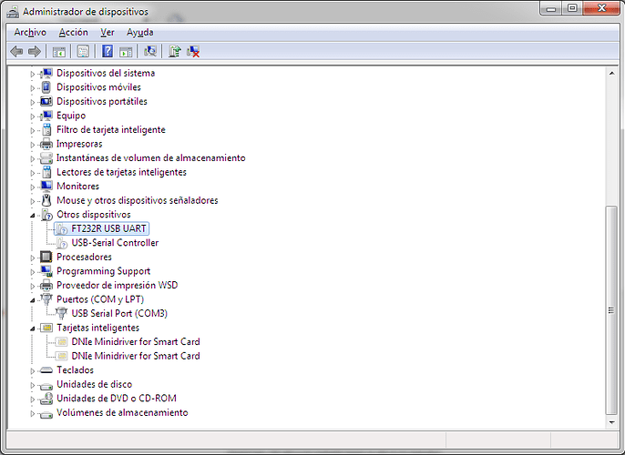

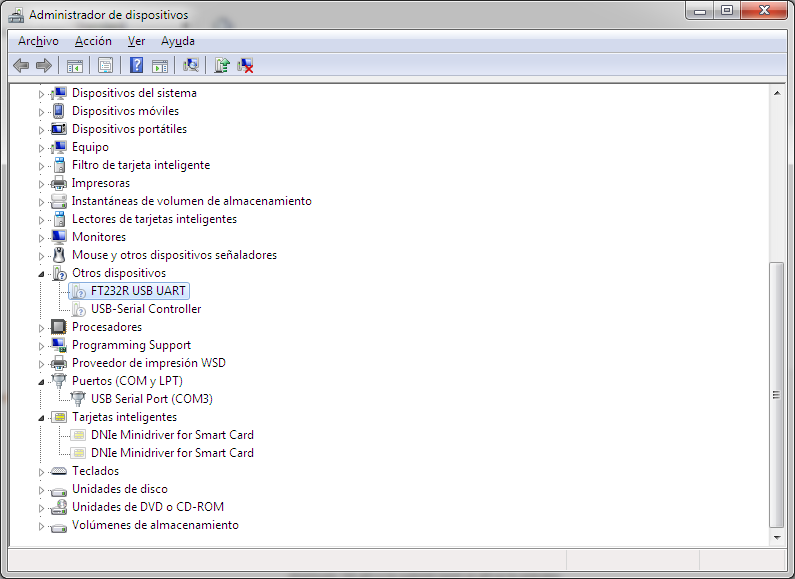

Ahora ya lo puedo confirmar.
Probado en un nuevo PC, un LENOVO Thinkpad con Windows 7 64bits. Los Nano no los detecta, sin embargo, mi Mega 2560 perfectamente y a la primera...
Tengo ya claro que es debido al vendorId, pero no se como solucionarlo de manera "correcta"...
Voy a intentar cambiarlo en el driver, os comento los resultados.
Gracias!
Saludos
Los nanos utilizan FTDI ejempl FT232 y el mega utiliza un micro AtMega con manejo USB por hardware. Alli esta la diferencia.
Gracias Max, cuando pueda vuelvo al tema de los COM y veo qué sucede, eliminando los drivers del resto de dispositivos usb.
Ahora ya tengo los drivers instalados, pero sigue dando error de COM.
Os comentaré los resultados.
Hola Max,
Nada de nada... Te dejo dos capturas, una antes y otra después de eliminar los drivers... Siguen igual... =(
