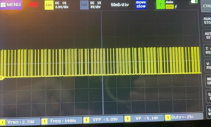

Alguien me puede por favor explicar como de estos arrays sale estas señales PWM.
O como sacar esos arrays teniendo una determinada señal.
Busque información por internet y encontré algunas calculadoras pero no generan estos arrays.
Ejemplos:
Esta Señal sale con este array:

lo que realmente ayudaría es el código real usando la matriz...
La última foto no cargo bien y no se ve.
La verdad es que muy dificil a partir de una foto descubrir como es el array: no sabemos si en la captura esta toda la señal, la primera foto de la segunda difieren mucho en cuanto a la forma de onda, como si la forma de generarse hubiese sido otra...
Si puedes aportar algo mas de información podriamos ver analizar las señales mejor.
Gracias victorjam esta tarde me centro en una sola señal y hago diferentes caputas con el osciloscopio y lo vemos, pondre tambien el codigo entero (que no es mio).
Gracias
Seguro que con el código tendremos mejor idea de lo que hace.
Pues aquí esta el código que como dije no es mío, lo encontré en un foro y me gustaría saber como funciona ese array.

Estas fotos la saque con el otro osciloscopio que tengo que es algo mejor y se aprecia mejor.
En las dos ultimas fotos se aprecia donde faltan dos y tres pulsos, que puede ser esta secuencia del array, pero no lo se.
                0,0,0,2,2,
      3,2,1,0,1,0,1,0,1,0,
No soy muy experto en registros pero he analizado un poco por el código y he hecho un primer analisis, dejo el código comentado explicando lo que visto.
Cabe mencionar fuera del código que la señal que tu muestras en el osciloscpio es en realidad la de un pin y en el programa se juega con dos, alguna utilidad debe tener pero lo desconozco.

Algún experto en la forma en la que se usa el timer1 en este caso puede ser una ayuda muy importante.
Observa el array tiene 0, 1, 2 y 3. Todos estos números son explorados por el loop.
Cuando encuentra un 0, el switch case lo lleva al caso 0.
PORTD = 0B00000000;
delayMicroseconds(freq);
o sea no muestra nada o si, un 0 y lo hace durante freq microsegundos.
Lo mismo hace con 1, 2, y 3
Es muy simple entenderlo.
Todo es una gran secuencia.
Case 1 por ejemplo pone en 1 el bit 3 del puerto D
Case 2 pone en 1 el bit 2 del puerto D
Case 3 pone en 1 los bits 2 y 3 del puerto D
todos durante freq microsegundos
y claramente olvidé que el timer tmb juega haciendo una variacion de la freq PWM entre
freq = map(freq, 1023, 0, 150, 650);
pero para el valor de un potenciómetro ubicado en el pin A2.
Solo convierte el valor entre 0 y 1023 a 150 y 650 useg.
Asi que tu variación depende de como ajustes el potenciómetro.
Gracias a ambos por contestar y hacerme comprender este tema.
Entonces el autor de este código, realizo dos señales en el mismo array, en el pin 2 tengo esta señal:
Que lo mismo no es correcta por que no esta bien declarado el pin de salida, debería de ser 2 y no 5, pero bueno eso es lo de menos para comprender el array.
const byte Pin_Sal2     =  5;
En conclusión, si no estoy en lo cierto por favor corregirme, con ese array y utilizado los puerto ( cosa que voy a empezar a estudiar) se puede hacer dos formas de ondas sincronizadas y variables en frecuencia con el potenciómetro.
Incluso llegando un poco mas lejos que es lo que yo quería aprender, puedo capturar señales sincronizadas con el osciloscopio y según su forma crear un array y reproducirlas con arduino.
Estoy en lo cierto o me estoy equivocando?
Gracias
