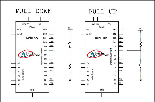

Estoy haciendo una prueba básica con el comando Do ... While y no me funciona.
No sale del bucle a pesar de que vario el pin 12 de HIGH a LOW y viceversa.

Prueba con este código a ver si tu pulsador esta funcionando bien.
Como lo tienes conectado?
Donde pusiste la resistencia de 10k?
Las resistencias las puse en Pull-Down.
Pero el circuito lo estoy simulando con el ISIS.

Y porque no subes el archivo Proteus?
Katynga. Ten en cuenta que loop es un bucle infinito por lo que se repetirá continuamente, y que el bucle do-while se ejecuta siempre la primera vez, ya que evalúa la condición al final. Cambia tu bucle a
while (digitalRead(pulsador) == HIGH) {
 Codigo
Y tendrá un comportamiento más acorde a lo que esperas (salvo problemas de rebotes)
