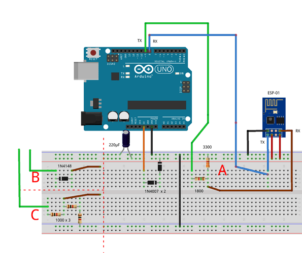

Salve,
ancora una volta mi servirebbe una mano da parte della comunity.
Sto cercando di fare dei test col modulo ESP8266 esp01 (quello con solo 2 gpio), per alimentarlo uso un level shifter 5 - 3.3 v.
Ho usato questo schema di cablaggio un po' modificato, perche' il mio modello prevede di alimentare sia il lato 5v che il lato 3.3v sui pin centrali e rimangono quattro pin per il level shiting, i die a dx e i due a sx.
Ho provato col multimetro e il level shifter funziona correttamente. Se do 5v in uno dei 4 pin laterali, dall'altra parte leggo 3.25V
Ho scaricato questa libreria. Nello specifico, provando l'esempio GET IP il cui codice è questo:

ma non funziona.
La seriale mi restituisce
Reset: General Error in loop.
Il led del modulo wifi diventa rosso , quindi suppongo che si accenda correttamente e poi quando è acceso nella rete vedo un dispositivo ai-thinker xx che compare e mi ci posso connettere con un certo ip.
Il problema sembra essere la comunicazione.
qualcuno puo' aiutarmi ?
Questo è lo schema.
L'unica differenza come vedete nel post prima, sta nella marca del level shifter.
Mi sono accorto col multimetro che lavora in modo strano. ovvero leggo sempre 5V da una parte e 3.3 v dall'altra, su tutti i piedini, anche se scollegati o anche se lo stato logico dovrebbe essere 0-
e' normale?

Attenzione che il tuo schema su fritzing non ha senso.
Non devi collegare i 3.3V di Arduino quindi togli quel cavo.
Il concetto è:
Arduino passa 5V (per intenderci nella parte alta della breadboard), il level shifter la trasforma a 3.3V e con quelli (parte bassa della breadboard) alimenta il modulo ESP-01.

Secondo la mia poca esperienza il circuito da me postato
https://i.imgsafe.org/2573acdebe.png
in quel circuito ci sono diversi errori
  1. Manca il collegamento GND con Arduino
  2. I segnali Tx e Rx che vanno dall'ESP al Level Converter sono invertiti
  3. Idem per quelli che vanno dal Level Converter ad Arduino se hai usato SoftwareSerial xxx(8,9)
  4. Le resistenze in serie, con un level Converter, non servono
  5. Il 3.3v di Arduino non fornisce abbastanza corrente

Brunello,
intanto grazie infinite per avermi dedicato qualche minuto, siete fantastici!
Volevo risponderti ai punti
  1. Hai ragione, l'ho dimenticato nello schema Fritzing, ma sulla mia breadboard ovviamente c'e' il cavetto GND su arduino =) (scusate per l'errore)
    2e3) Se vedi il primo post, quella non è esattamente il modello di logic level converter che ho io. io ho quello che dovrebbe essere bi-direzionale su tutti i canali (quello con HV1 HV2 ... LV1 LV2... non TX1 RX1 ecc)
    Ma siccome non ho chiaro su arduino quale ' RX e quale TX ognio volta che faccio un test con una configurazione diversa, li switcho e resetto arduino per vedere cosa succede (sempre e solo sulla parte 3.3v del LLC).
  2. non ho inserito resistenze in serie, pero' mi potresti spiegare perche' le resistenze in serie con il LLc non servono ?
  3. L'ho scoperto successivamente e ieri sera ho provato con 3x batterie AA che mi davano (dopo la caduta di tensione su un diodo 1n4007) 3.0V sui piedini e 1200mA nominali (batterie ricaricabili ni-mh)
ma senza successo...
A parte che per collegare un ESP-01 non serve neanche un LLc ( vedi allegato )
Quale LLc hai ? un link o un'immagine decente
e metti anche lo sketch che usi

Stasera provero' anche lo schema che mi hai postato tu e i faccio sapere.
Riguardo al LLC:
Di un altra marca (blu invece che rosso, ma è lui)

Collegamento corretto , con l' LLc che hai tu
Ecco un programmino per testare i comandi AT

AGGIORNAMENTO:
Sono quasi arrivato alla meta!!! vedo la luce in fondo al tunnel :slight_smile:
Ho fatto il collegamento come da ultimo postdi brunello e usato il suo sketck.
dopo varie volte che ho provato a staccare e riattaccare il cavetto CH_PD, ad un certo punto ho ottenuto questo risultato:
AT+GMR
AZ+GMR
AT vession:1.1.0/0(May 11 2006 18:09:56)
SDK versioo:1.5.4
ryn1
AT+GMR
AR¥TJÕ¨H(Q�²•ÉÍ¥½¹éŠrŠr‚r‚Bj…å�ŠŠ’‚вŠÂÒ‚ÊÒª²Jj
SDK version:1.5/4(baaeaebb(
eo. O
AT+GMR
PÕ¥TJÕ¨H(Q�²•ÉÍ¥½¹éŠrŠrƒr‚Bj…å�ŠŠ“‚вŠÂÒ‚ÊÒª²Jj
SDK vershon:1.5.4(ba`eaebb)
ild3:
AT+GMR
AR¥TJÕ¨H(Q�²•ÉÍ¥½¹éŠrŠr‚r‚Bk…å�ŠŠ’‚вŠÂÒ‚ÊÒª²Jj
SDK version:0.5.4(baaeadbb)
TC12
come mai la prima volta e' andato e poi i caratteri impazziscono ?
edit: ho notato che il modulo ESP parte a volte si e a volte no. il risultato detto sopra lo ottengo solo se faccio toccare fisicamente il pin CH_PD al secondo diodo che arriva io 3.3v dello schema del post precedente
edit dell'edit: se collego il pacco batterie che quando funziona arriva a 3.0V non serve fare la procedura del primo edit; la comunicazione parte a patto che io abbia il baud a 115200.
Ma come mai le scritte impazziscono?
Sembrerebbe un problema di velocita'
io cambierei il baud_rate dell'ESP
AT+UART_DEF=9600,8,1,0,0
in questo modo imposti la velocita' tra Arduino e l'ESP a 9600 baud
Ricorda che poi devi cambiare con questo valore la velocità impostata sulla SoftwareSerial
Secondo te dovrei provare a aggiornare il firmware?
