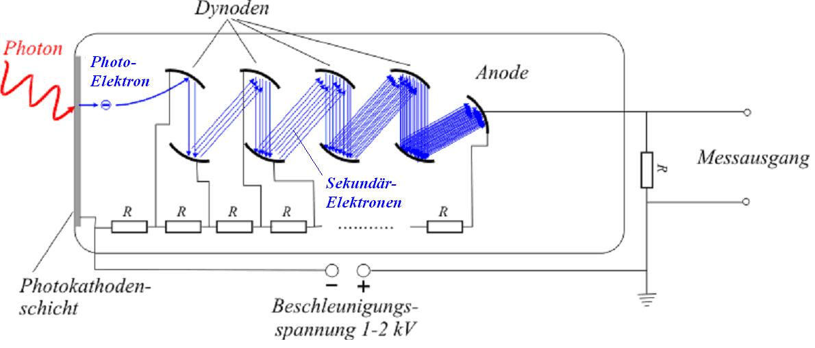

Ich arbeite gerade an einem Photomultiplier (Bild s. Anhang). Ich habe eine Beschleunigungsspannung von 1000-1100V. Wie komme ich auf die einzelne Widerstandwerte, wenn die Spannung pro Dynode um 100V abnehmen soll?
Theoretisch kann ich das ja mit der Formel für einen unbelasteten Spannungsteiler machen,oder?
Mein Problem ist, dass durch die Elektronenkaskade, die entsteht ein belasteter Spannungsteiler entsteht oder?
Wär cool wenn mir jmd helfen könnte, will meinen Photomultiplier nicht direkt zerstören.

  1. ein Fotomultiplayer muß im Dunkeln betrieben werden. Wenn Du ihn im hellen Betreibst verbrennte er die Dynoden/Anode.
  2. welchen Strom hast Du am Ausgang? wahrscheinlich viel weniger als einige µA. Das ist die Belastung des Widerstandsnetzwerks. In der Arbeit kann ich Dir nachschauen welche Werte vwerwendet werden. Das Schaltbild beinhaltet bereits eine Strom/Spannungswandlung durch den Widerstand zwischen Anode und Masse.
Wenn Du Impulse Zählen willst zB ein Schintillationszähler dann sind 100kHz eine sehr hohe Strahlenbelastung und besser und einfacher mit einen Geiger Müller Zähler meßbar. Schintillationszähler nimmt man nur wenn man das Energiespektrum messen will (Stromstärke jedes Impulses).
